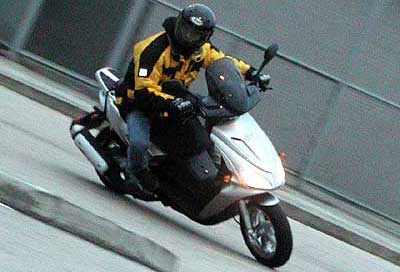

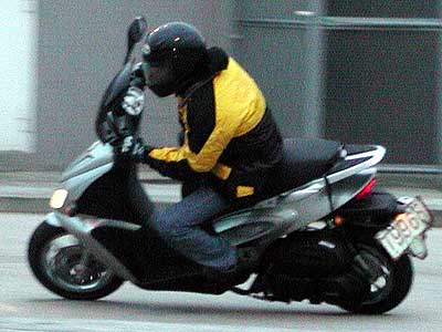

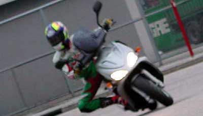

張煒安試騎感受:
我最欣賞Velvet Touring 250的地方是車身輕,操控好,輪距短,比起一般大羊靈活。俾到都市人需要既輕盈方便。
外型良好,幾醒目。坐姿舒適,冇乜地方唔就手。風擋、後鏡的作用稱職。
重心良好,車架結實,輕掛飛跪幾下感覺暢快,腳踏位置適中,有利搬身發力。
快速轉向有身體輔助會正好多。充裕的轉向角度和流暢的S彎出入性能我最為欣賞。
在慢車時也不會感覺到車身沉重,極適合攝車泊位。
快車時前後避震表現合格,帶出信心之餘,亦不忘舒適。
引擎輸出暢順平均,力度充足,頭段起步感覺稍弱,不及原庄Majesty 250,但中段以後輸出充沛,力度唔好睇少。
(編按:當日老Day騎Burgman AN400,在隧道中跟隨著張煒安。安仔突然開油走,Velvet Touring 250的加速力,令騎著400綿羊的老Day仍吃了一驚).
收車時引擎牽引力適中,但掣動力只算一般,足夠正常使用。
原庄跟車輪胎膠質適中稱職,行街冇問題。因為此車的離地距十分充足,可容許車身作大幅度的傾斜。如果腳踏和座位的高度可以低番少少,再送埋個尾箱會更迎合大眾車友的使用。嘻..

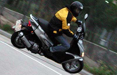

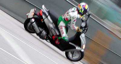

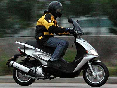

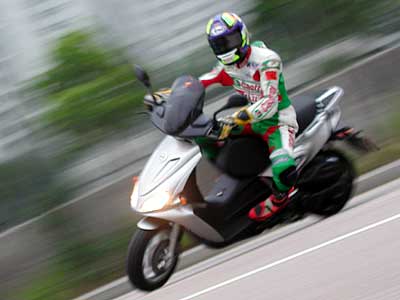

Alex試騎感受
個人意見係呢部車好稱職,符合250綿羊的表現,係綿羊經典Honda Freeway250的現代選擇。
雖然實際用途佢好高分,但因為重心較高和尾箱不及Majesty 250大的關係,整體享受仍不及新款Majesty 250。起步的拉扯感仍不及Freeway 250的10吋輪框結實。

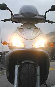

頭燈唔係咁靚,斯文得滯,但係車身兩邊風口位就最欣賞。錶板分得開所以好易睇,感覺良好。後鏡視野OK,風擋唔震,但如果大塊D行長途車會實用D。
引擎輸出感覺好線性,加上自動離合器操作又暢順寧靜,帶來加速的快感享受。
稱職的避震和車架,在快車時給予騎士足夠的信心策騎Velvet 250 Touring。
因為原廠已採用了鋼喉關係,掣動手感結實,頭叉下沉的幅度適中,收車感覺稱心如意。
Alex總結:
Velvet Touring 250的表現良好,綜合駕駛感受和各項配套都做好本份。
如果價錢控制得宜,呢部250的確係日本綿羊以外的一個好選擇。
