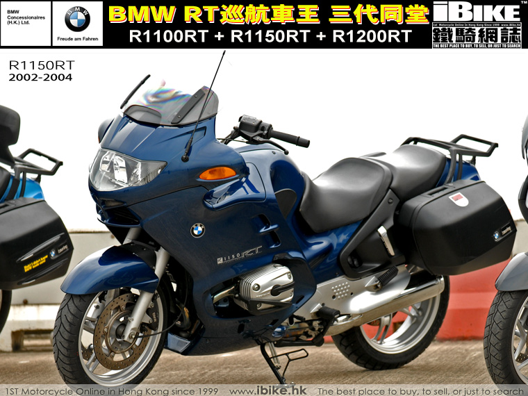

2003 R1150RT車主Eddie:
易手價以考到電單車牌後自製雪藏一年,甩P後直接購入此車。可能有玩開風杋,個人對平衡和力學運用較佳,所以和R1150RT相處一直沒有大問題。
擁有年期:7個月

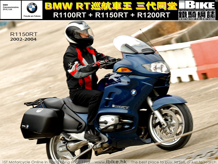

跌車經驗:初期經常慢速跌車,但BMW的設計十分好,首先是尾箱落地,再來是引擎護架,最後是指揮燈。由於尾箱吸收了大部份撞擊力,而指揮燈穀一受力便會自動脫落卸力,所以車身不會有大損傷好襟跌。
扶車貼士:入一波,摺軑,雙手扶實一邊把手,用腳發力站起來。由於車身有尾箱墊地,所以車身倒地的傾斜度不高,很容易便扶直部車。

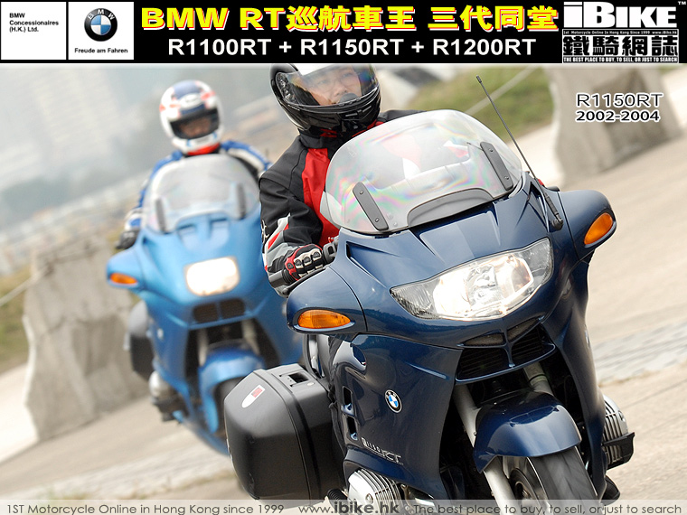

攝車:直攝冇問題,車頭睇位容易。但如要在車群中轉線攝車,便要小心尾箱的闊度。

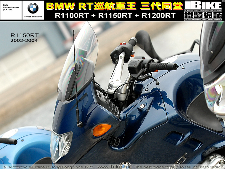

優點:好smooth,在highway中表現相當理想。大風時只要升高風擋,便可繼續享受音響。冬天著車都不用拉choke。
個人極速:140km/h@5000rpm
車主注意事項:機械上和電子零件都沒有問題。雖然原廠建議每一萬公里才需要換機油,但因為每跑兩千公里便會食一公升偈油,所以要定期檢查機油存量,按照情況添加偈油。由於引擎常用轉數不高,所以使用礦物油或半合成偈油便可,不需要使用全合成偈油。當然胎氣也要定期檢查。整體上打理容易過私家車。
油費:約HK$0.7-0.8一公里
