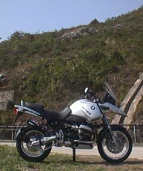

寶馬為迎接二千年來臨,把R1100GS耐力道路城野兩用爬山車,來一次加大碼變身,改名為R1150GS。新車重要改動包括排氣量由1085cc加大至1130cc,改用R1100S和K1200RS的六前速波箱,最新的燃油噴注和引擎管理系統。馬力增大,轉波順滑了,而最重要是售價也便宜了。
其餘改良包括減輕前叉重量,加大油冷,鎂合金閥門蓋,排氣系統,新儀錶和頭燈等。
在靜止狀態時,我感受到此車的重量不利自由推車。開車後情況明顯改善,惟在山路中反上反落時,雖然R1150GS肯落彎,但叫番佢上來去另一邊時,便充份感受到它快落慢上的特性,會想一想才肯轉身。
| 加速力明顯遠遠超過正常需要,油門稍急,頭輪馬上腳步浮浮。排氣聲沉實,引擎震盪亦不過份。前叉表現太過穩定,未能充份感受到路面感。掣動力度足夠,但未至於信心爆棚。高風擋實用美觀,座椅舒適,但軑桿位置對一般東方人來說稍為前和闊,需要主動前傾才能保持正確駕駛姿勢。總括此車十分容易惹人好感,可惜在香港要找一位有錢肯買
,有技術有身材又有需要的準車主,可能不會超過一百個。 |
| 新車最明顯的改動便是大細超的頭燈造型。 |
前懸掛仍採用寶馬慣用的Telelever防俯衝設定。 |
從後面看亦可輕易知道這是寶馬電單車。 |
| 燃油噴注系統配合Bosch電子點火,確保動力製作過程準確無誤。 |
馳名的水平對向Boxer引擎,DOHC八汽閥設計,在6,750轉時能發放85bhp馬力和在5,250轉時輸出71磅-呎扭力。 |
前後掣動都是碟式掣動設計,三碟都採用名牌Brembo掣動卡拑。軸傳動亦節省鏈條傳動的保養問題。鋼線鈴外觀能享受較高的輪框彈性,但輪胎其實是無內膽的原子胎,可謂兩者優點共冶一爐。 |
| 乘客扶手位置過低,未算就手。行李架亦不算大,可能廠方預計車主會加裝邊箱吧。 |
輕微的二段式座椅高低設計,把騎士和乘客的界線劃得清楚分明。面積闊大的軟墊,長程行走不會是問題。 |
乘客座位下有急救箱(當然是俾電單車用),留意原廠附送Co2氣樽三枝俾閣下補胎。荒山野嶺跪低也不用喊。 |
頭輪泥擋上的導風鏟,在高速時充份把冷風「撞」入前置偈油冷卻器內。並能像X-11般產生下壓力。 |
| 闊寬的油缸和賽車式快速蓋,都可帶來莫名的英雄感。 |
R1150GS的售價雖是港幣124,600,但已比舊款R1100GS便宜。始終一見到寶馬的標誌,途人眼睛便會放光。 |
