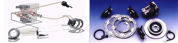

BMW Integral EVO Braking system
R1150RT和R1150R一樣,配備了第三代BMW Integral EVO掣動系統,結合動力輔助掣動及ABS防鎖死功能於一身。整套EVO綜合ABS掣動系統淨重約4.2kg,包括壓力調整器,控制閥,液壓泵,電路版,掣動卡鉗,掣動碟,輪速感應器,和掣動主缸等。據說能節省騎士約20%的掣動力度。
裝配在R1150RT的Full EVO系統,和R1150R的Partial EVO系統並不相同。Partial EVO系統用意是保留多一點駕駛自主空間予技術型騎士,扣前迫力,會啟動尾掣,但踏下掣動板,則不會啟動前輪掣動,對於習慣在彎中輕拖尾迫力來調整線位的高階騎士很有幫助。所以對注重激烈駕駛的R1150R,Partial EVO系統較為適合。
Full EVO系統是前後掣動都連結在一起,踏下掣動板也會啟動前輪掣動。前後掣動永遠雙向連結,比較適合R1150RT之類,以豪華舒適和流暢駕駛為主的巡航車使用。
最令人感到興趣的 INTEGRAL ABS 綜合防鎖死掣動系統" ,首創具有「適應學習」的特別性能。
掣動時,EVO綜合ABS系統會監察輪胎的速度和負載情況及抓地力,從而每十分一秒調節分配予前後卡鉗的掣動力度。
配合動力輔助掣動及ABS裝備,這套掣動系統絕對是電單車的殿堂之作。

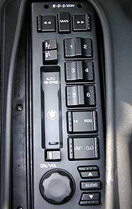

收音機連同車頭天線,卡式機

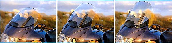

頭燈像K1200LT一樣,在駕駛席有旋鈕調較頭燈投射角度,三段式電動可調風擋好實用
