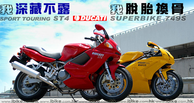

上次我們看過了999和Monster S4,今次Ducati第二擊介紹,我們找來了999的細佬749S和MonsterS4的堂表哥ST4。嘩又細佬又堂表?搞下氣氛姐~~~重有應屆中五畢業生,年僅17歲的Ruby來客串iBike Gal一角。

Ducati ST4 規格表
四衝 水冷 Desmodromic 90°V2四氣閥
94.0 mm x 66.0 mm
11.0: 1
916cc
105hp/9,000rpm
9.0kg-m / 7,500rpm
Trellis綑架式吊陣車架
乾式多片油壓 六前速 鏈傳動
50mm Marelli 電子燃油噴注系統
Showa 43mm倒立套管油壓前叉
全功能調較,130mm行程
Progressive link單筒Sachs油壓避震
附全功能調較,148mm行程
前傾角( R)/拖曳距(T) 24° / 102mm
120/70 - ZR17
180/55 - ZR17
2 x 320mm半浮剎車碟 配
4活塞Brembo對向卡鉗
245mm單碟配雙活塞卡鉗
2070 x 910 x1180mm
1430mm
最低離地距 165mm
820mm
車重
215kg (不連電油)
21公升
Ducati 749S 規格表
四衝水冷Desmodromic 90° V2四氣閥
90.0 mm x 58.8 mm
11.7 : 1
748 cc
103hp/10,000rpm
7.8kg-m / 8,500rpm
ALS450 棚架式鋼管車架
油壓乾式多片6前速鏈傳動
Marelli 54mm電子燃油噴注
23°50' - 24°50'
91mm
Showa 43mm倒立前叉,TiN鈦硝處理,
全功能調較,125mm行程
Progressive連桿Showa單筒油壓避震,
全功能調較, .128mm行程
120/70 ZR - 17
180/55 ZR - 17
2x320mm半浮碟配Brembo4活塞對向卡鉗
240mm單碟配雙活塞卡鉗
2030 x 780 x 1080 mm
1420mm
最低離地距  -- mm
780mm
車重
199kg (含水箱水、偈油及電池,不計電油)
15.51 公升
