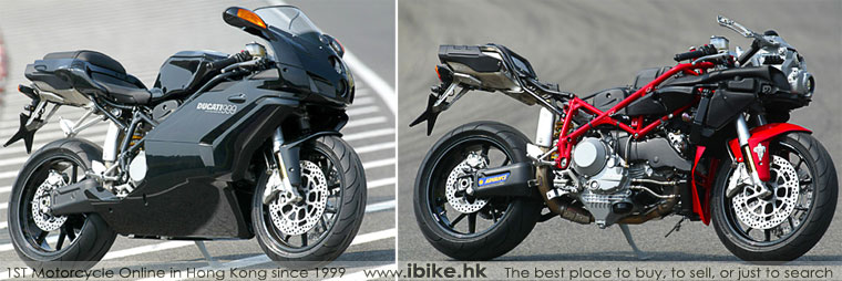

Ducati頂級超級跑車999在2002年推出,經過兩年999反復在賽道上作戰的光陰,在04年Ducati又在對999作出多項改良整固。

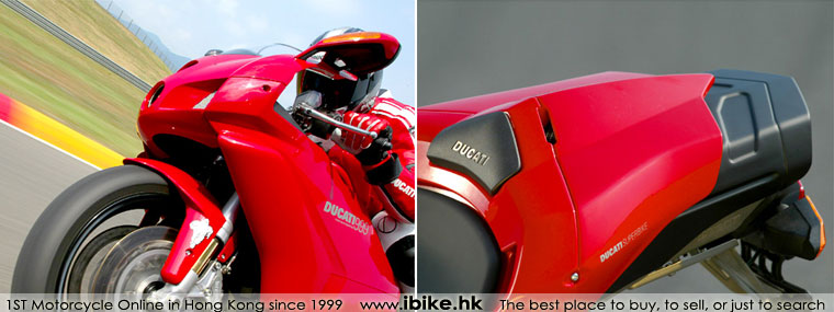

改良部份包括改用Ducati廠車所使用的鋁合金尾搖臂設計、重量更輕而剛性更高。重量減低了一公斤的全新車頭啡呤和風擋造形有所修改,內藏在後鏡的指揮燈距離也拉遠了,可以進一步減低風阻和提高對騎士的保護。車鼻也提高了少許來加強入氣效果。

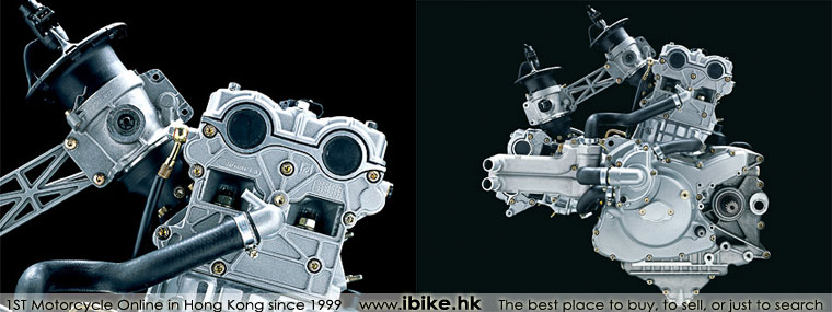

140hp/9,750rpm和11.1kg-m/8,000rpm的全新999 Testastretta引擎,是利用車廠在賽車場上實戰所得回來的經驗所造成。比起999標準版的馬力更強勁,無論馬力和扭力都有明顯增益,而且出力更線性。
Testastretta引擎的意思是汽缸盤頂的氣閥角度只有25度,闕門以較深的角度擺放,配合平頭活塞,能製造出緊湊的燃燒室但仍能創造高縮縮比來搾取馬力。
