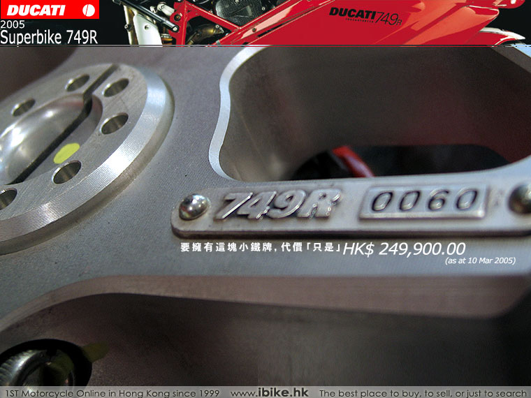

大家都知道Ducati中量級Superbike749共有一門四傑。入門階的749和749Black,售價比起其餘進階形號,是最相宜的港幣十五萬(找你兩百元)。進階S版售價是港幣十八萬(同樣找你兩百元),三萬元的分別我們大至上都可以理解。但終極R版的售價卻一跳直指港幣二十五萬!由S變成R,要多付七萬元!究竟這七萬元的差價是如何計算出來的呢?

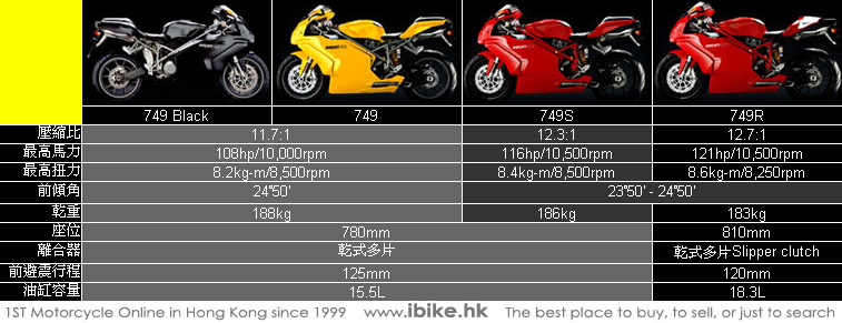

貴的第一個原因,也是最容易明白的原因,便是馬力的分別。R版的峰值馬力輸出比起S版多了5hp,而轉數沒有提高。峰值扭力輸出多了0.2kg-m,而轉數竟然低了250rpm!究竟Ducati是如何在轉數沒有提升,甚至乎下降了的情況能提煉出更高的馬力和扭力呢?
答案是749R的引擎和另749S的引擎根本是兩副引擎!R版的排氣量是749cc,比S版多了1cc。最重要的分別是R版的缸徑和活塞比是超誇張1.74,而S版是1.55。749R的活塞比749S更大,但行程更短。而且R版的壓縮比是12.7:1,比起S版的12.3:1更高。R版的引擎比起S版效率更高,轉數變化的速度更快,所以兩臺引擎的分別並不單只是輸出增加五匹這麼簡單,而是整體反應更快更敏捷。這種先天性的分別,並不是後天用錢便能製造的改良。

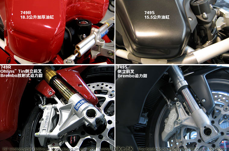

749R只有單座位版本,因為它是為比賽而設計的真正跑車。貴的第二個原因是為應付油門差不多永遠是全開的需要,油缸容量有所增加,令油缸變厚。

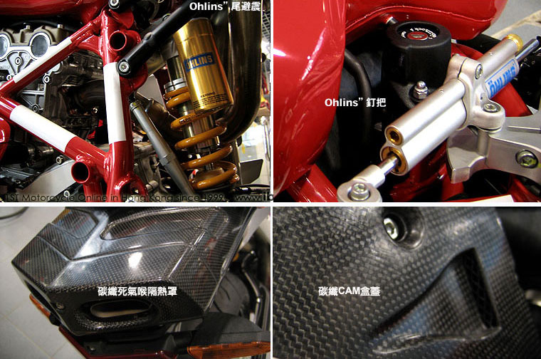

貴的第三個原因是749R的頭尾避震都由Showa改為更高級的Ohlins品牌,轉向釘把也是Ohlins貨色。掣動卡鉗也由S版的傳統卡鉗改為改射式卡鉗。這四套高級部品,如果自己改的話肯定索價不菲。
貴的第四個原因是749R的乾重比749S又輕了三公斤,部份原因是因為R版車身採用大量碳纖部品和特製啡呤來減輕重量。R版的810m座高比起S版高了30mm,頭叉行程短了5mm,令駕駛姿勢和操控反應都更賽車化。以下是有關749R的車身的官方細說:

749一門四傑,簡單來說價錢越高,輸出越高,車重也越輕。透過增加缸徑衝程比和引擎壓縮比來提高引擎輸出,令最貴的R版馬力超過122ps。S版和R版的前傾角和前避震可以調較,而R版的極端賽事化設定,可以在縮短了避震行程和較高的座位中可以找到端倪。而在四款749當中,只有S版和R版的43mm前叉叉筒經過TiN鈦硝處理,提高順滑和耐用程度。
