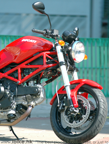

| M695的離合器和M620一樣,都是採用油壓APTC濕式多片極力子,車架當然是Trellis編織式鋼管車架。M695的輪胎、轉向幾何、座高、車重和制動配套,都是和M620的一樣。但M695的避震比以前更優良。43mm倒立前叉改用Marzocchi作品,Sachs單筒尾避震也增加了回彈調整功能。 |

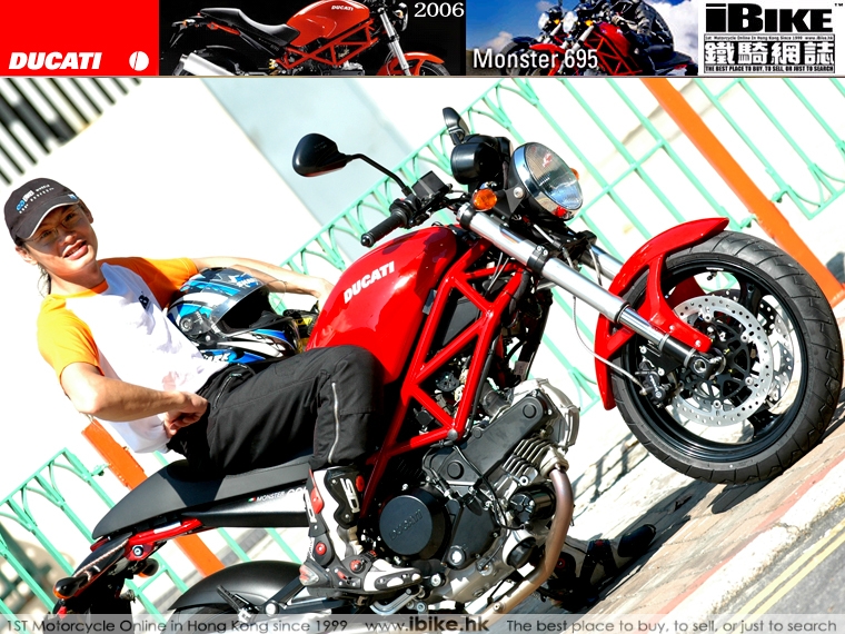

Alex試騎感受:M695是一臺相當頑皮的中量級街車。頑皮何解呢?因為M695的座高相當低,但闊大的前置把手卻要人雙手伸前去駕駛:這感覺有點像駕駛sportster美式巡航車,如果騎士腰短手短的話相信sportster的駕駛感覺會更加強烈。

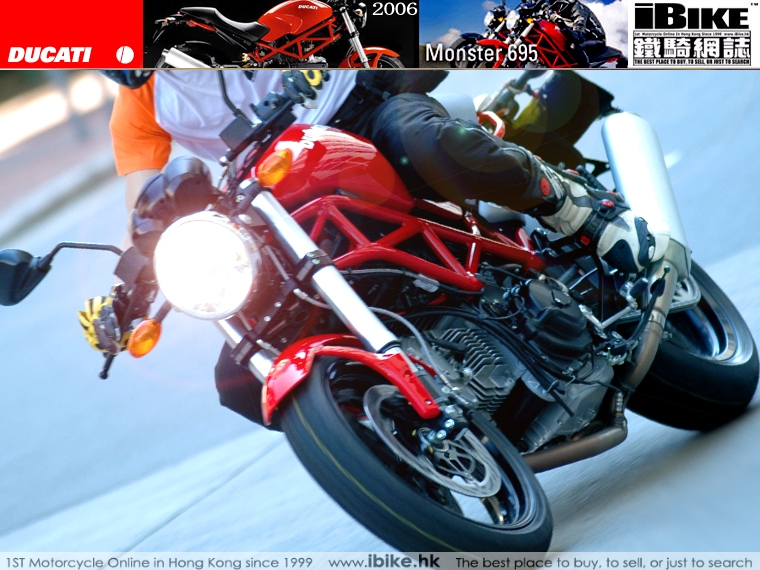

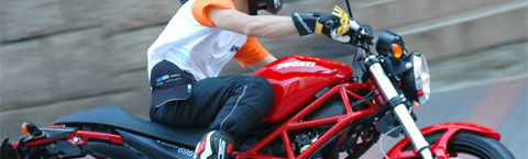

幸好M695的腳踏頗為正宗,雙腳擺放位置不是像美式巡航車般前置,也不會有跑車化街車的高置後移感覺。配合輕盈的車身,駕駛M695是一件相當悠閒的事情。我起初在過彎時嘗試擺出搬身動作,發覺搬身動作和M695格格不入。後來發現原來過彎時,什麼都不用做,只需輕壓把手,M695便能自然流暢地轉向!換句話說,採用傳統英式坐姿穩放patpat攻彎,是最能發揮M695靈敏轉向性能的駕駛座坐姿。 |
