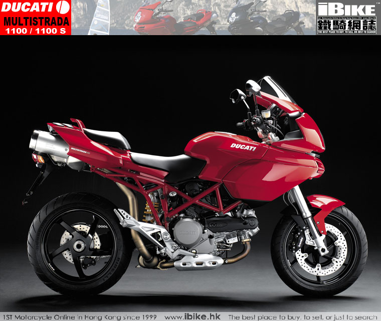

19 Sept 2006 Ducati 2007 Multistrada 1100 / 1100S 新車速報 |
為了讓Ducati車迷有更貼心的選擇,2007 Multistrada由1000提升至1100,並提供了兩款型號選擇,分別是標準版MTS1100,和更注重運動表現的"S"版,MTS1100
S:
全新1100 Desmo引擎和更輕手和寧靜的濕式極力子,把手也新增了過濾引擎震動的隔震裝置,讓騎士手部更舒適。燃油存量的感應器改用全新設計,能更準確地顯示燃油存量,並新增了剩餘可行里數顯示,當油燈亮起時,能顯示剩餘燃油仍可行走的距離。 |
在保護電池方面,Multistrada
1100會在關上引擎的六十秒後自動關燈,防止電量損耗。此外,因為機械品質得到進一步提升,更換零件的需要被減低,令MTS1100的檢測週期比起Multistrada
1000大幅延長了50%,令MTS1100的養車開支更低廉。其中一項改動,便是哇佬腳採用鈹銅(Beryllium
bronze)製作,比傳統物料更耐熱抗磨,能有效維持適當的閥門間隙,從而延長調整閥門間隙的時間。
新舊Multistrada的ALS450圓鋼管編織式車架、頭燈組件、鋁合金單搖臂及車尾線條都維持不變,但MTS1100的死氣喉加裝了催化器和氧氣感應器,令其廢氣規格符合歐盟三期標準之餘,也能時刻調整油氣濃度以提升燃燒效率。
避震方面,MTS1100配備43mm倒立式Marzocchi頭叉,附受壓及回彈調整。尾避震是Sachs單筒避震機配Ducati連桿設計,預載調節的機關放在獨立的避震油樽仔上,方便騎士調較。頭制動系統是320mm半浮碟x2配四活塞Brembo制動卡鉗,尾制動是234mm單碟配Brembo兩活塞卡鉗。
MTS1100採用Ducati的四衝風油冷90° V2 Desmodromic 8V
兩汽缸引擎,但缸徑由94mm擴大至98mm,令排氣量由992cc提升至1078cc。燃燒室採用雙火咀設計,盤頂並採用Ducati賽車部門的特別技術鑄造,凸輪軸和引擎閥門的關節部份都有油壓保持最佳潤滑性和散熱性。
1100DS的45mm進氣和50mm排氣閥門排列角度被收窄,令燃燒室佈局更緊湊燃燒效率更高之餘(壓縮比由10.0:1提升至10.5:1),也改善了空燃比和不會額外提升引擎熱度。為了提升汽缸的密封性和減低機油的消耗量和潔淨性,MTS1100的活塞環採用氮化鋼製作。
鍛造活塞連桿在製作時加入一種名為30NiCrMo4的合成物料製作來提高連桿剛性,令MTS1100的活塞連桿體積和重量都更小巧。引擎曲軸的設計和潤滑油路也經過改良,令MTS1100曲軸剛性更高,彈性更少,好處是更耐用和減低震動。種種改良結合在一起的後果是,MTS1100的最大馬力由85.2hp提升至95hp,扭力由8.5kg-m暴升至10.5kg-m,而且所有峰值轉數都有下降,令強調低中段輸出的MTS1100,表現遠勝MTS1000。
MULTISTRADA 1100 S和標準版的分別,來自全調式Ohlins避震、碳纖製作的頭沙板和凸輪皮帶保護蓋、和把手隔震裝置。1100S的43mm倒立Ohlins頭叉,滑筒部份經過TiN氮化鈦處理來增強順滑感。Ohlins尾避震的預載調較,也是在分離式的避震樽仔上調整。
為了加強Ducati車主的風格和個人形象,伴隨著MTS1100的推出,廠方也提供了頭盔、皮衣等一系列服飾裝備供車主選購。此外,車主更可選購MTS1100專用的排氣kit喉、護手擋、碳纖後泥擋、單seat蓋、12公升油缸袋、34公升邊箱和衛星導航儀。
