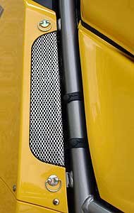

Ducati 996和998的分別,並不是引擎容積增加了2cc這麼簡單。雖然在外表上兩者看來「幾乎」一模一樣,但睇真D便會發現998的車身啡呤取消了996的通風設計。據說改動啡呤的原因是新啡呤能增加氣流的順滑性,減低風阻。當然啡呤並不是新車的重點,而是採用移植自賽車場上的Testastretta 引擎,動力性能比996增加了10%。車架雖然沒有變動,但頭尾避震都升級採用更昂貴的材料。以下時間有請文偉電單車中心負責人Johnnie為我們介紹:

車身兩邊啡呤採用
快拆設計唔使工具幫手

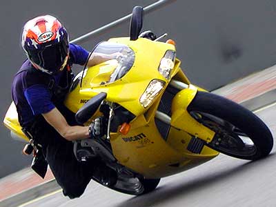

話說當日14:10接到通知話去文偉電單車中心試騎Ducati 998。仍在床上的我有如上「恆」鍊的發條一樣彈起身,20分鐘後己在文偉現身。點解?
因為又可以同小弟o既dream bike來一次親密接觸!記得上次試騎996,交手的短短幾個回合已教我我夜夜夢魂牽,回味無窮。

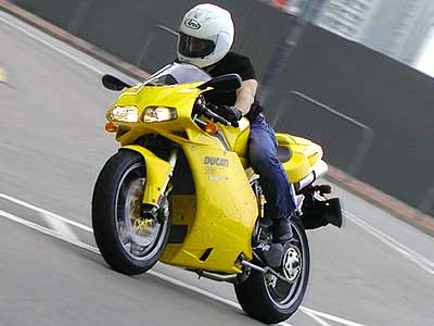

試駕感覺:
操控方面與996沒有多大分別,雖然它不算是一輛轉向最快的超級跑車,但在馬路或賽道上要她去征服S彎仍是不費吹灰之力,攻彎依然是她的強項,一點也不覺自己正騎著一公升級的重車。
力度方面比起996更全面和更直接。V-twin引擎的力度雖然仍比不上160ps直四的大怪獸那麼驚喜,但作出大開油門動作也能感受到它激情的拉扯。高置死氣鼓的咆哮告訴我她吸入的空氣已全然變成動力!
知道998此刻正在盡力做著討好我的事情,我的呼吸也逐漸變得急速渾濁,興奮的我知道需要好好把持一下自己才能繼續「作戰」,但998彷似知道我的意圖並未讓我能慢下來。活塞動作仍然快速持續著.....我只有乖乖交貨。
可能是新車的關係,換回空擋有點監尷尬。她的震動,依然足以給我有Rock'n Roll的感受。唯一要彈的地方只有極力子操作力度願沉重!塞車就有苦自己知。
整体來說:太好玩喇,差D唔想交車添!只有諗下計仔點樣可以盡快買她回家吧!
