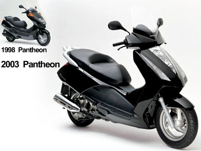

                    第一代的Pantheon150在1998年推出,由意大利本田負責製造,外貌完全是Foresight250的翻版。 時移勢易,當日本的Foresight仍維持不變時(當然我們有新款Forza),意大利己在02年12月公佈了Pantheon
                    125/150的全新面貌和規格。 當我們看見新Pantheon科幻的外型和Silverwing有一定程度的接軌時,不免令人聯想到,服役多年的Foresight250會否有相關的追隨動作。 |

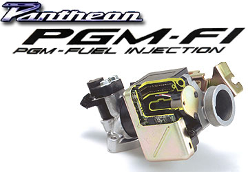

                    | 全新外型的Pantheon 150,供油系統由傳統的化油器轉用以往只有重型機車才有資格配備的PGM-FI電子燃油噴注,力抗台灣小綿羊行「i」的攻勢。 |
                    |  | 相比起現有的重型機車,放在Pantheon150身上的PGM-FI系統,在體積上多了限製。所以必需要稍作修改方能發揮理想效果,這包括:感應器由以往的八個減至六個,整體系統由16份組件整合至只有9份組件,以節省空間重量和成本。
                    電子燃油噴注系統的重量和體積,都比傳統的化油器輕和緊湊,騰出更多空間,來營造Pantheon150順滑流暢的動力性能,以同級二衝引擎比較,省油程度更高達45%之高!實現高效益低耗油的夢想。另外,Pantheon的廢氣排放質素十分高,有害毒素如CO,HC,和NOx都能大幅減少,遠遠超越了歐盟二期的廢氣標準。 |

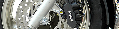

                          三活塞卡鉗

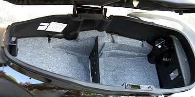

  寬闊行李艙可容大細頭盔兩頂
  前後碟剎
