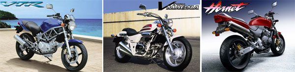

前言:
海外的車友或剛考獲電單車牌的朋友,可能不太熟悉現時香港電單車的意外保險投保情況,所以容許我們在此先作一個小補充。自從911事件後,各大保險公司都再度收緊電單車第三者責任保險的投保資格。現時的情況是,持有暫準駕駛執照(P牌)的駕駛者,需要25歲以上,從事非高危行業並擁有兩年以上的私家車執照,才可成功投保250cc的轉波電單車。首年保費約港幣HK$5,700。雖然貴但比起早前的狀況己有改善。
另一方面,陸續有P牌開始期滿「解禁」,脫離踏腳性質的150小綿羊行列改投向電單車懷抱。自成功考牌後一年以來只能騎綿羊,從未有機會溫習轉波動作的「新生」騎士,該如何選擇電單車呢? |
大部份150綿羊都是座位低、車身輕、輪框細、馬力小。初投向電單車懷抱,最難適應是坐高和車重。轉波動作也未馴熟之時,在突發情況下難免會手忙腳亂。所以選擇電單車,最好還是以車身輕盈,操控靈活為大前提。為安全計,馬力還是遲一步再說。有見及此,我們向各位年輕騎士介紹三款最近經過改良重新推出的電單車:三款250級電單車都是由本田總代理,燦基電單車有限公司引入。排氣量一樣,但駕駛特性都不盡相同。以下時間我們會逐一分析和比較三款電單車,讓各位可以更清楚那一款適合自己使用。 |
機械規格及車身細節 |
試騎感受 |
VTR 250 |
MAGNA 250 |
HORNET 250 |
四衝水冷DOHC
8活瓣
90度V2汽缸
四衝水冷DOHC
8活瓣
90度V2汽缸
四衝水冷DOHC
16活瓣
並列四汽缸
缸徑
x 衝程
60.0 mm x
44.1 mm
60.0 mm x
44.1 mm
48.5
mm x 33.8 mm
| 壓縮比 |
11.0 : 1
11.0 : 1
11.5 : 1
249
cc
249
cc
249
cc
32ps/10,500rpm
27ps/10,000rpm
40ps/14,000rpm
2.4kg-m/8,500rpm
2.3kg-m/7,500rpm
2.4kg-m/11,000rpm
Z型梱桿高拉力鋼管
搖籃式鋼管
高拉力框式鋼管
| 傳動系統 |
濕式多片5前速鏈傳動
濕式多片
5前速鏈傳動
濕式多片6前速鏈傳動
| 燃油供應 |
VD10化油器
VDD2化油器
VP05化油器
前傾角(
R)
25度30分
35度
25度45分
96mm
159mm
100mm
41mm套管前叉
套管前叉
41mm套管前叉
單筒油壓避震
雙筒油壓避震
單筒油壓避震
110/70 -
17M/C 54H
120/80 - 17 61S
130/70ZR 16M/C
61W
140/70 -
17M/C 66H
150/80 -
15M/C 70S
180/55ZR 17MC 73W
296mm剎車碟
兩活塞卡鉗
剎車碟兩活塞卡鉗
剎車碟
配對向兩活塞卡鉗
220mm單碟配單活塞卡鉗
機械鼓型制動
單碟配單活塞卡鉗
2035 x 725 x
1055mm
2315 x 880 x
1065mm
2035 x 740 x
1050mm
1405mm
1620mm
1410mm
| 最低離地距 |
155mm |
130mm |
155mm |
760mm
690mm
745mm
141kg
171kg
151kg
13公升
11公升
16公升
60km/h定速巡航 |
每公升電油可走40公里 |
每公升電油可走36公里 |
每公升電油可走32公里 |
