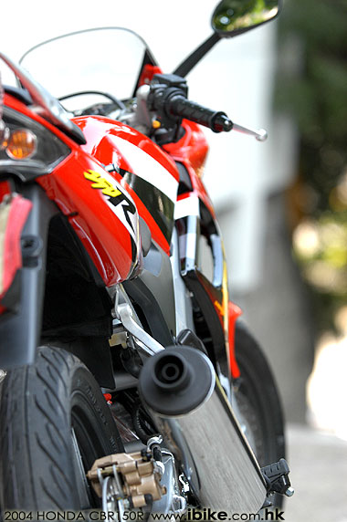

這臺由泰國Honda製造的CBR150R,採用一臺149.4cc四衝程單汽缸引擎。壓縮比高達11.0:1,並且採用水冷系統散熱,紅區是12,000rpm。缸徑和衝程的比率是絕對跑車化的1.34:1。活塞是大口徑短行程的設計,減低物理慣性,加快轉數變化的速度。可見是一臺強調高轉數的150級小跑車。
因為車身細小但仍然採用標準的頭尾17吋輪框的關係,CBR150R有點大轆車的感覺。如果只是看CBR150R頭燈和尾燈的近距離特寫,它的造型和現款Forza 250很相似。加上車身細小,如果有人以為它的仿街車的綿羊例如Gilera DNA180也不會為過。但CBR150R是一臺真真正正的棍波電單車,日本早已停產400級以下的跑車,所以CBR150R的獨特價值,也因如此而得以提高。

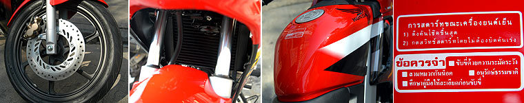

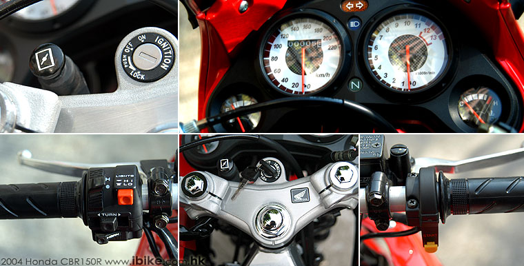

CBR150R麻雀雖小,但錶板設備仍然十分豐富。電油錶,水溫錶,風Choke等都可以在錶板上找到。
前後掣動部門的規格分是頭尾單碟,因售價問題,死氣候和尾搖臂的用料,未算盡善盡美。

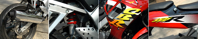

避震和掣動系統,例如頭雙碟、尾單筒都是現代跑車的標準佈局

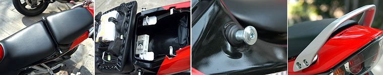

乘客的座位開關、儲物空間和綁頭盔的行李勾,都有上兩代CBR919 Fireblade的風格
CBR150R的引擎和排氣系統,分別裝有S.A.S.S.輔助鮮風系統和C.E.S.S.曲軸操控器,好讓油氣燃燒更加徹底

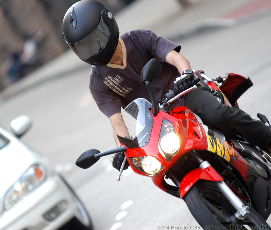

CBR150R的車身輕、反應快是預期中的事實。所以騎上這臺小車很快適應了它的重量和操控。短軸距和幼車胎都令CBR150R的轉向功夫十分到家。而在加速方面,三波以後車速上升得較快,急速扭油,引擎的震盪也十分輕微。縮油後引擎的牽引力較想像中輕快,整體行車表現是爽朗的。
雖說是150級小車,但CBR150R的避震表現,竟然一點也不馬虎。後避震的預載設定良好,前叉的回彈力也巧到好處。馬力來得結實有序,雖然只是150級,但動力的輸出比起任何150綿羊都要來得結實有勁。原庄車極速超過140km/h的CBR150R,在泰國還有大量賽車改裝部品供應。要把它變得更加辣絁絕非難事。

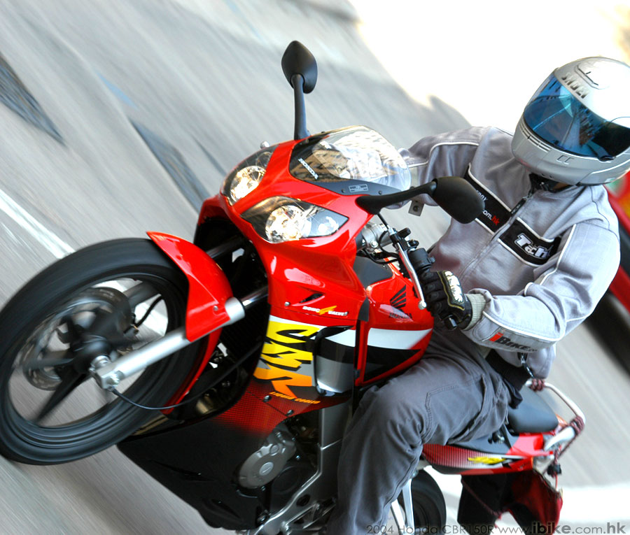

因為是單汽缸的關係,CBR150R的車身很窄。騎上車時雙腳夾油缸仿如無物。車身雖然細小,但整體駕駛空間仍算充裕。把手位置和腳踏位置巧到好處,不會有駕駛一般跑車時那份辛苦的坐姿。
CBR150R較為激進的力量在7,000rpm後開始出現。雖說CBR150R注重高轉數表現,在慢速上斜時的動力表現也算不俗。唯一不習慣的是在起步時的轉數要提高一點,才能快速地揚長而去。
