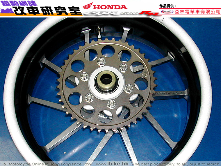

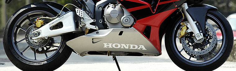

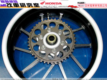

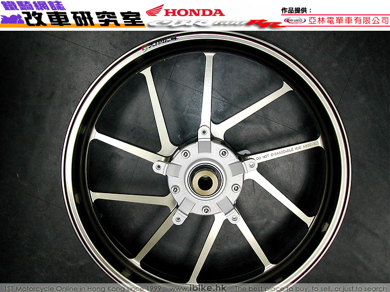

這臺CBR600RR的改裝重點,放在一對鍛造的合金輪圈上。改裝輪圈在私家車上十分普遍,但在香港電單車市場上,肯改軨的人仍然十分少數。原因之一是價錢貴,其次是視覺上和聽覺上的效果不及平平地換條喉般明顯。通常肯換軨的人,都是賽車場上的老手或對操控有嚴格要求的人,才會捨得花錢換取旁觀者不會輕易知道的改良。

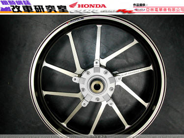

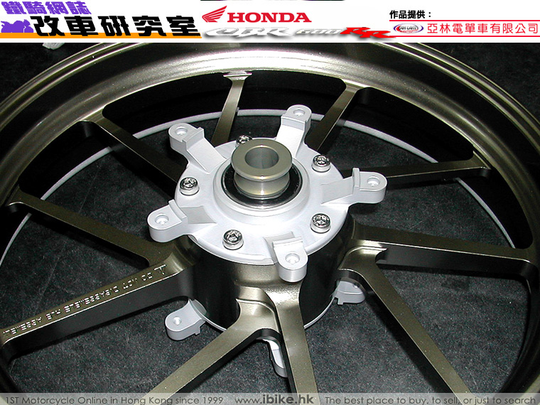

原庄車因為要顧及成本和穩定性能,輪圈要提高足夠硬度之餘,唯有犧牲重量。高級鍛軨的硬度比一般用鑄造方法製成的合金軨堅硬三倍,但重量卻更輕巧,所以價錢昂貴,只有頂級歐洲跑車才會落輕量化的鍛造合金軨。
輕巧的輪圈可以增加車身對速度變化和彎向變化的響應性。因為慣性力有所減低,無論在加速減速,或落彎轉向時的反應都會更靈敏俐落。如果不求耐用,鑄造式的輕量化輪圈是一個便宜的選擇,但在高速中稍遇衝擊,便可能會變形甚至爆裂。

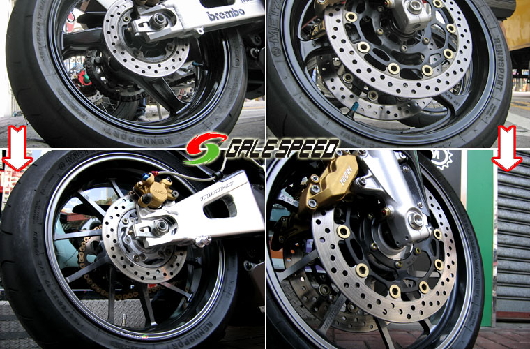

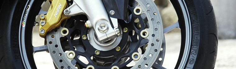

所以老編認為,一係唔換,一換便應要換鍛造轆軨,唔駛話過壆時都要就住就住。今次車主更換的是日本Gale Speed(十柱式)鍛造合金呤,索價不菲,但物有所值,顯示車主乃識貨之人。
一對靚軨只是一個好的開始,車主還委托亞林電單車進行其他改裝:
