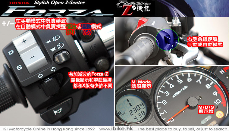

睇完Forza X後,我地又再一次睇下Forza Z果套加減波係點樣操作:
其實自動波的加減波設計,只是用電腦預先設定了不同波段時普利盤的擴張位置,當駕駛人在手動模式中按下指令,普利盤便會改變直徑,模仿棍波車有不同波牙的效果。
Forza Z在自動模式中也分有慳油D Mode和S Mode。顧名思義S Mode的運動模式需要引擎轉數較高才會轉波,讓引擎有充份時間製造衝刺力,而D Mode的慳油模式,相信是大部份時間選擇的正常模式。
Simon之前的座駕是CBR250RR,因為女朋友投訴坐姿不夠舒服,所以Simon便轉投綿羊行列,認真抵錫。和CBR250RR相比,Simon說Forza Z在雙騎時的表現比起CBR250RR更穩定,駕駛Forza更輕鬆。在Highway時雙騎的Forza Z也比單騎時更穩定,是一部優異的交通工具。
Simon說Forza Z的加減波十分易用,即使在手動模式當中,轉波時車身表現也十分柔順,不像棍波車般會表現咁明顯。在加減波模式當中,每按一次「+」掣,車身都會輕微向前標。但按「-」掣時,只是轉數被提升,不會如棍波車般人會向前衝。感覺相當平滑細緻。
在自動模式中,選擇S Mode後引擎轉數明顯提高,動力有明顯增益。上斜時Simon便會選Sport  Mode,行平路時便跳回D mode慳油。Simon最欣賞的是在行車中也可以隨意轉換傳動模式,十分方便。
在平常日子,Simon都只會選擇自動模式的D Mode,貪佢夠慳油和夠方便唔使煩。若果和車友出車或無聊時便會選擇M Mode駕駛。(其實在長落斜的路段時選擇M mode鎖定波段,會比自動波更準確地控制車速,也減輕制動系統的負擔)。
