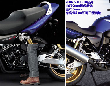

由接近230kg乾重的GSX1400回到190kg乾重的CB400SF我第一個感覺便像脫下了一件濕了水的皮褸般,如釋負重。調低至755mm座高配合輕盈的車身,輕快又踏實。如果每天都要用車,400果然比1400合適。

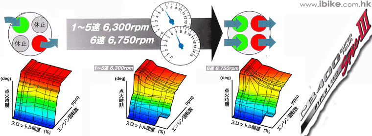

第三代的VTEC開關時間更複雜,在五波以下,引擎轉數到達6300rpm便開VTEC,但六波的啟動轉數則是6,750rpm。其實我並不關心VTEC開合的時間。因為要把CB400SF的車速開得接近大車表現,最低消費起碼要7,000rpm,亦即是說除了攝車和停車外,VTEC都應該是長時間開動著。我所關注的反而是CB400SF的操控有否進步。 |

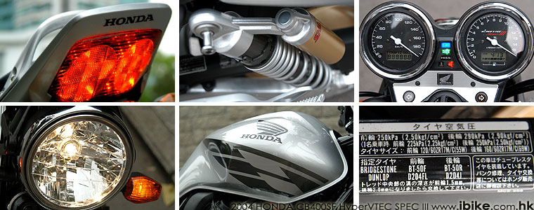

答案是有的。功臣來自一對Showa雙筒油壓避震的表現。避震的表現比上款較為硬朗,更適合高速使用。事實上CB400SF落入高人手中,表現絕對不含糊。
新車硬橋硬馬的避震反應,在出彎和瞬間加速時十分受用。你見過CB400SF在高速公路上以170km/h過彎嗎?相信SPEC
III出街後,我們會有更多機會見到更多人做得到。
VTEC SPEC

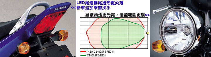

III的操控進步了,而外型也追上潮流改用晶鑽頭燈和LED尾燈,我有點擔心Honda下一步還可以為CB400SF做什麼? |

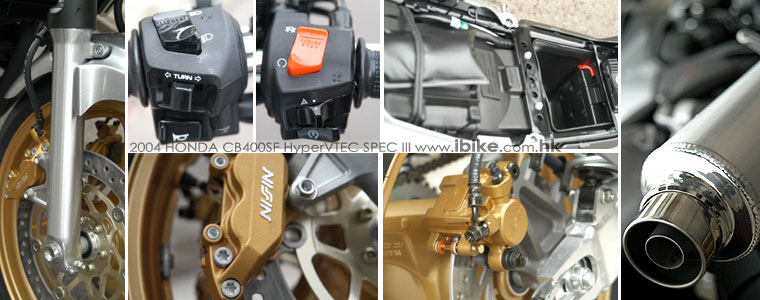

和事前估計一樣,04年的VTEC SPEC III在規格上並無太大分別。掣動、車架沒有改動。前傾角拖曳距的輕微改動,正常使用
實在感受不到新舊款得的分別。最值得讚的當然是尾避震反應更為運動化外,硬朗之餘在控制回彈的能力也十分好,有效地抑壓尾輪彈跳的動作。

在99年,Honda推出採用鋁合金尾搖臂和160mm尾胎的第二代版本CB400SF Hyper-VTEC。最重要的改動是引擎增加了可變閥門裝置,當引擎轉速超過6,750rpm後,DOHC每汽缸四氣閥才會全部介入,在6,750rpm前則只有一個生氣閥和死氣閥操作。原因是DOHC每氣缸四氣閥是高轉數高馬力也是高耗油的設計,作為一臺街車大部份時間都是在馬路正常地行駛,需要的是低扭。把引擎閥門數目減少,配合點火供油程式的改動,可在較省油的程況下提供相同甚至更大的扭力供騎士作日常使用。 |
Honda CB400SF VTEC SPEC III 攝於2003年<第三十七屆東京車展>
可能是大部份車主都較斯文,不是經常把引擎扭上6,750rpm,所以大部份時間都享受不到DOHC
4V而有點微言?於是Honda在02年推出第二代VTEC,名為VTEC SPEC II,並把VTEC介入的時間推前至6,300rpm。有關SPEC
II的試騎感受請參閱<以往報導>。 |

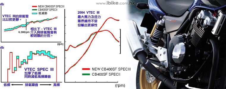

| 第三代VTEC仍然是在VTEC介入的時段上做手腳。在一至五波時,VTEC仍然在6,350rpm開始介入。但在六波(通常是省油的高速巡航模式)VTEC裝置則會回復兩閥門來幫助省油。要到引擎轉速提升至6,750rpm後才會重新啟動第二組引擎閥門,幫助騎士追求尾段速度。 |
| 寧靜但更悅耳 - 強調低頻的咆吼感 |
改進外型 - 多角度投射燈和LED燈乃現今美麗標準 |

增加信心 - 騎士座位調低,乘客多了一個尾扶手 |

41mm套管油壓前叉
雙筒油壓避震
120/60ZR - 17 55W
160/60ZR - 17 69W
296mm雙碟配4活塞卡鉗
240mm單碟配雙活塞卡鉗
