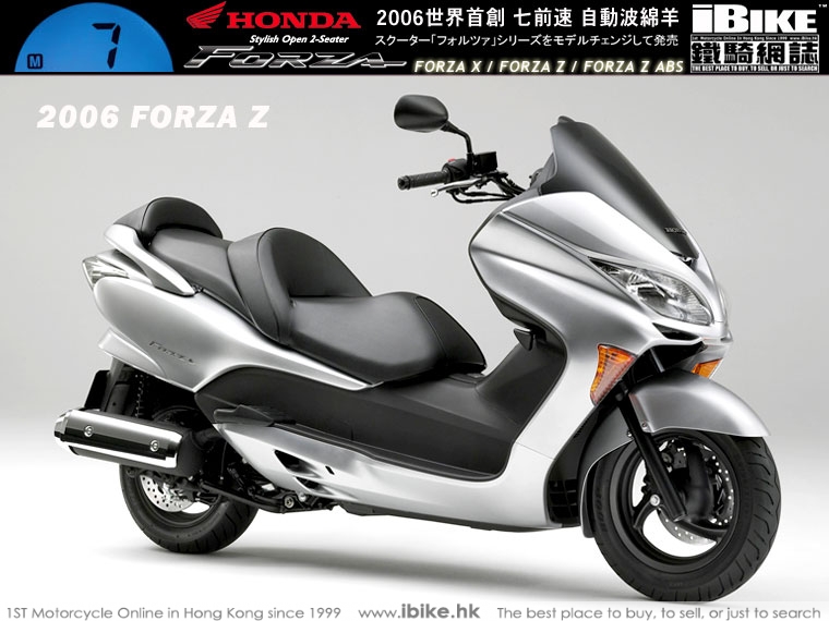

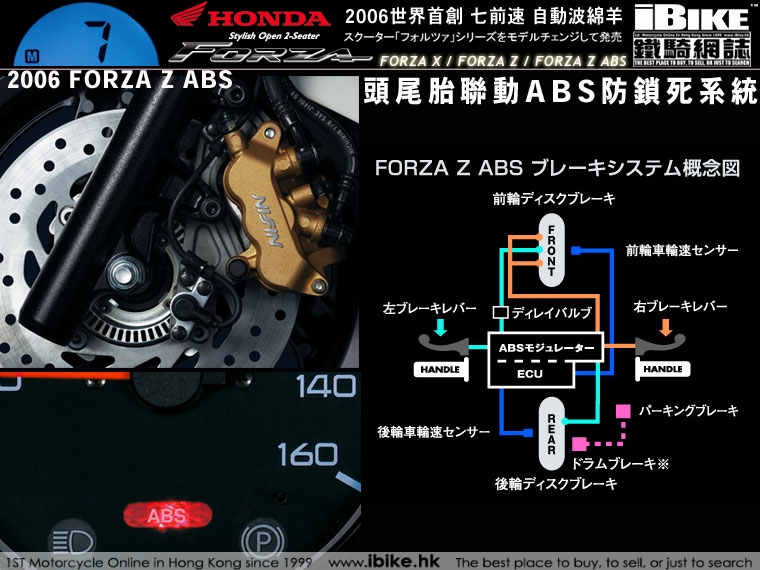

2006 Honda Forza仍然會提供三個版本選擇:第一款是基本型號Forza X,第二款是配備世界首創於綿羊的七前速S-Matic加減/自動波的Forza Z,第三款是配備七前速S-Matic加減/自動波和頭尾聯動的ABS防鎖死煞車系統。而Honda 聰明匙卡仍是所有版本的標準裝備。

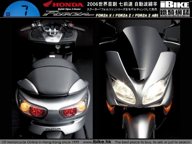

06年Forza的改變,主要集中在提高日常駕駛的樂趣,便利性和舒適性。外型雖然充滿運動氣息,但骨子裡十分容易使用。外型方面,改動了風鏡、頭燈和啡呤線條,令新Forza外觀更進取。車尾指揮燈殼採用透明組件,煞車燈也改用LED燈來提高明亮度。

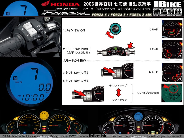

Honda S-Matic變速系統

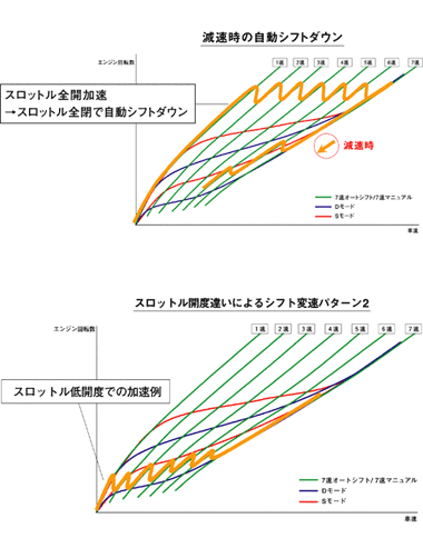

七前速S-Matic傳動系統,總共分為四種模式。分別是Dual mode(D/S雙模式)、Automatic mode(自動變速模式)、7-speed manual mode(手動七前速模式)和新增的Auto-shift mode(智能式自動轉波模式)。
單看上述名詞,難免有點混亂....D/S模式是慳油和運動模式,可以明白。但何謂Auto-Shift mode呢?中文名稱的「智能」是老編加上去的,因為Honda起用的英文名字Automatic(mode 1)和Auto-shift(mode 4),在字面上根本找不到分別。
Auto-shift (mode 4)說穿了,其實仍是自動變速,不過進一步剝奪了騎士的自主權。行車電腦會不斷地收集各種行車數據,按情況自動選擇合適波段,還會決定何時用D mode慳油模式和S mode運動模式。收集數據包括油門開啟角度、車速、引擎轉數、普利盤的位置和碗公的轉速、FI電噴的工作情況等等,讓騎士只
Kick down mechanism - 但當需要加速時,只要狠一點開油,Honda的S-Matic kick down mechanism便會馬上退檔入低波,唔縮油的話未達預設轉數唔會轉高一波,帶出衝刺式的加速感覺。根據廠方提供的耗油表現,以60km/h定速巡航,Forza X每一公升也油可跑41公里,而Forza Z和Z ABS則可以跑43公里。
需集中應付加速和制動。引述Honda的資料描述,這個智能式自動轉波除了能帶來平滑的自動轉波感受之外,也能在自動波模式中感受到更真實的手波感受。咁玄o既?老編猜想意思是Forza Z自動波也能像手波一樣慳油,因為智能系統是不停尋找最佳的波段來營做最低引擎轉數。
