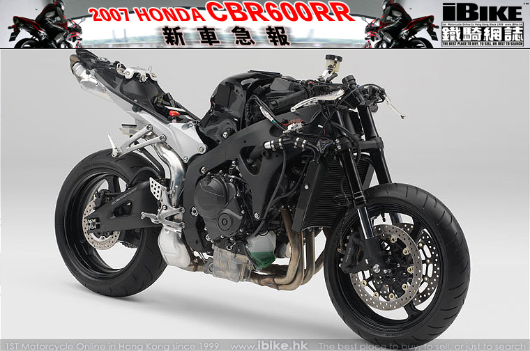

這是HONDA設計團隊在研製07年CBR600RR時最重要的課題。結果是令人鼓舞的,07年CBR600RR乾重只有155kg!比起舊款164kg,足足輕了9kg!

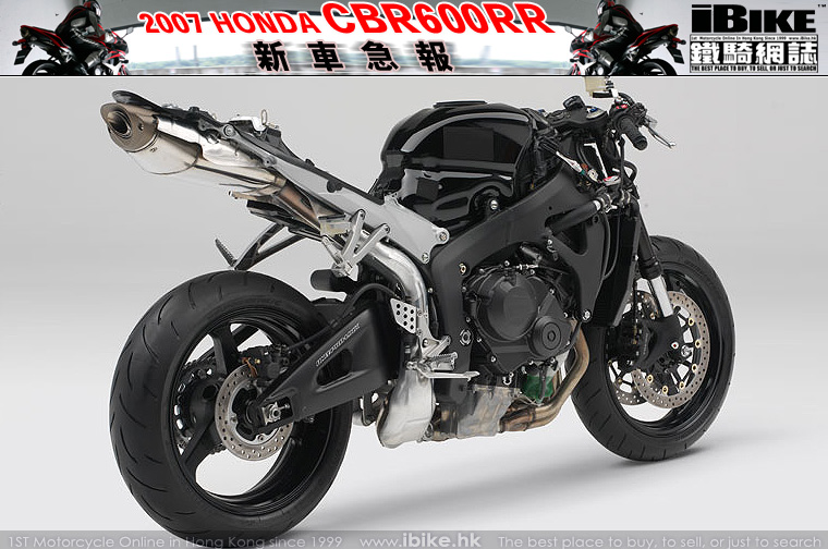

Honda 電單車的R&D工程師,設計出全新的水冷直四引擎,雖然排氣量、缸徑和衝程都沒有改動,但引擎體積和重量都大幅減少。引擎盤頂採用鎂合金製作,壓縮比由以前的12.0:1升至12.2:1。
07年新引擎的重量比06年引擎輕了2kg,引擎和波箱的內部構件都經過悉心佈置,用以減少機器的長度高度和闊度。據HONDA表示07 CBR600RR的引擎是同級對手中最輕巧和最緊湊的機器。
新車架也為減磅工程作出貢獻。07年CBR600RR全新設計的車架採用FDC(Fine Die-Cast)精細鑄造技術,令車架可以更輕量更纖細,但無損車架剛性。全新三柱式輪圈更輕巧,進一步減低非懸掛重量。
