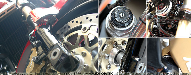

跑車化的倒立前叉比起傳統套管前叉,提供更穩固的頭擔感覺。綿羊熱點採用Kawasaki的ZXR400的41mm倒立前叉和剎車碟來進第一步改裝。因為CB400SF的鵝頸螺絲粗 幼不同,上下眼鏡架和啤呤呎吋也不同,所以必須重新製造一枚鵝頸螺絲。而上眼鏡因要用返原裝鎖膽來方便鎖呔,所以必須另外加工 處理。綿羊熱點採用燒焊方法,貪其最快速又便宜。但憑著上乘的燒焊功夫,也不易看出燒焊過的痕跡。

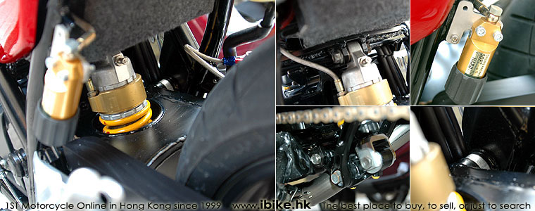

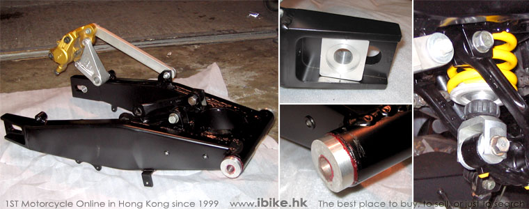

正所謂英雄所見略同,綿羊熱點採用了ZXR400的頭Fork,都唔爭在用埋佢副尾擔。但因為ZXR400尾擔 的頭尾闊度比起CB400SF略闊窄,所以必須另加杯士墊位。而避震與下碼位尤其重要,必須經過重覆度位先可以進行燒焊 定位處理。上碼位用10mm實心鋼材固定於中間車架上。固定下避震碼時須留意車身高度,以及尾避震行走位置,稍有差池便會功虧一簣。

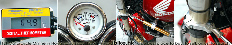

最大的頭尾擔避震改裝工程完成後,其他的配套便顯得輕而易舉。綿羊熱點為CB400SF追加了電子溫度錶 來監察水箱溫度。轉向釘把當然唔少得,綿羊熱點特別訂做了釘把碼來配合ZXR400的倒立頭叉的直徑。

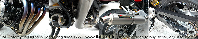

同你講話唔改死氣喉你都唔信啦。全梳四出 二再出一Yoshimura喉唔係綿羊熱點做o既,唔使多講。
