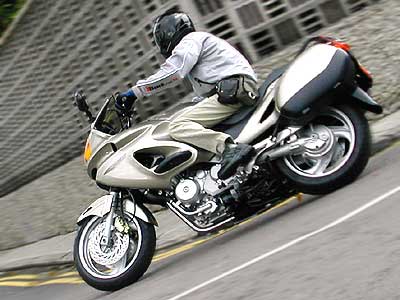

  以實用代步和中距離穿梳城市為定位的Deauville 650,果然沒有令人失望。
舒適、易用是你上車後一分鐘便會發現的事情。

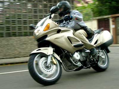

別被它一身看似強橫的肌肉和223kg乾重所誤導,V2引擎的低重心,闊把手和輕盈的極力子,即使你是在重病中要去看醫生,在未食藥前都有力可以開車去看醫生。
  柔順和線性的馬力輸出,平均把轉數保持在4-5千轉左右便足可應付正常需要。

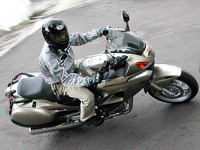

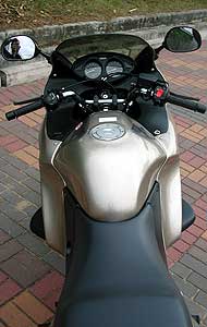

雙碟剎Brembo掣動力異常足夠,前叉下沉幅度雖大,但操控感仍然良好。座位高度適中,座墊仁厚,待我不薄。把手位置屬中性,和街車相近。

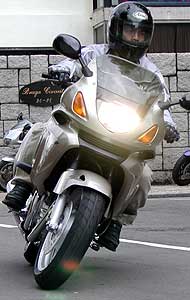

軸傳動操作寧靜,只聽到少量排氣聲。坐姿挺直,顯得風擋過低,風壓剛好切進我的頸部,換翻個After Market 的bubble風擋會到更正。
  令人驚喜的是,Deauville 650的避震設定雖然較柔軟,但無損激烈操控的穩定性。
尤其是在現實生活常遇到的爛路環境中,比起越來越跑車化的街車和跑車,更顯可愛。
彈跳過硬等毛病,統統都找不到。可以放心買個生日蛋榚放係車尾都唔怕dun爛。
  若要投訴,便是中置的腳踏位置稍闊,小腿較易揩到,需要時間習慣。除此之外,實在想不到有什麼不足之處(馬力當然不能和直四600相比),懷著驚喜和依依不捨的心情交車,很久也沒有出現過。
總結:
我們認為此車能充份照顧到成熟騎士的需要。斯文易用,線條俐落。去游水去打波,返工放工,唔使撞口撞面都係綿羊或CB400SF,睇見都悶。如果你想買大綿羊,俾錢前不妨認真想想:軸傳動長壽免打理,「大轆有波拖」的好處。
