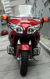

45mm正立前叉有油壓防俯衝功能,即使淨用尾迫力,都會啟動這份裝置。

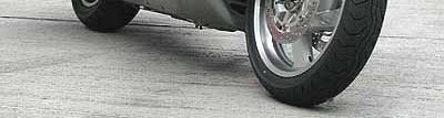

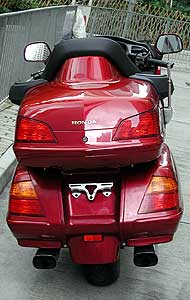

車尾方面,選用VFR的Pro -Arm單搖臂,換胎唔駛拆箱。尾單筒避震更是用電子調較預載,係左膝位置的錶板調較,更有兩組記憶設定,方便車主在單騎和雙騎時馬上作出調較。
車架竟然選用跑車式的合金雙翼樑車架,比舊款鋼架還輕了25磅。
軸傳動設有獨特的緩衝衰減裝置,以應付17.29kg-m強大扭力。

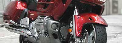

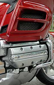

GL1800全新的動力心臟,是四衝程水冷1832cc水平對向6汽缸,SOHC每汽缸兩氣閥設計,配合PGM-FI燃油噴注系統,頂峰輸出是119ps及17.29kg-m。現場著車,其排氣聲和跑車並無兩樣,爽脆有勁,快上快落,令我大感意外。
  17.29kg-m扭力數值十分驚人,但引擎重量卻比以往1500型號還輕了2.5磅。引擎並設有防震爆裝置,進一步保護引擎。廠方聲稱這臺引擎的第一次回廠檢查里數是五萬公里!可見造功之高,令人讚嘆。新引擎的佈局比以往放得更前,除能提供更多空間予騎士之外,更能提高操控性。
  平臺式後座腳踏,單騎時可摺起收藏。即使打開後,護架仍然比腳踏闊,發揮到保護作用。

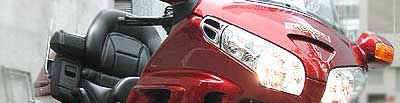

  55W H7頭燈令人滿意 護架前車身預留霧燈位 指揮燈設於後鏡上
  好像Gilera Runner一樣,車頭設有風口,在冬天時可把引擎熱力吹向騎士。右手邊的撥桿是調節風擋的高度,手動調較雖能節省機械重量,但始終冇咁方便。

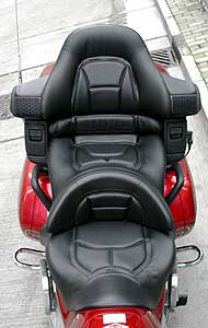

  嘩!呢套前後沙發式座椅絕對豪華,坐上去的感覺是整個人被「埋」住了,易坐難起。

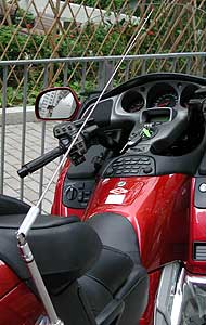

收音機天線不可伸縮,要落車套只有可以咁樣摺埋佢。

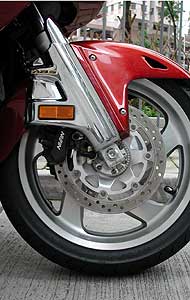

  GL1800的掣動規格為三碟式設定,前298mm雙碟配三活塞掣動卡鉗,後316mm空心碟配三活塞掣動卡鉗。附LBS聯動系統,ABS防鎖死是option項目,來港這臺當然有ABS啦。
  LBS全名是Linked Braking System,和DCBS不同的地方是,LBS系統有三段式的Proportional Control Valve比例操控閥門,會按比例分配掣動力度,提高掣動的安全性。
當扣前迫力桿時,會啟動前左碟的2號活塞 + 前右碟和尾碟的1號和3號活塞。
當踏下迫力桿時,會啟動前左碟的1號和3號活塞 + 前右碟和尾碟的2號活塞。
