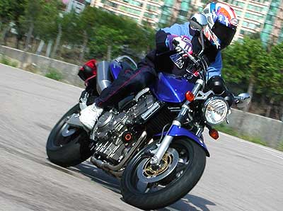

              當年Hornet
                600以四佰級的車身配以近百匹馬力,以操控輕盈和動力充沛廣為車迷接受。現在Hornet900只是略為增磅,卻配上
                CBR900RR引擎,尤其是現今重型Muscle Bike的強橫馬力,所以我們對900的動力輸出要求苛刻一點,絕不為過。
                 可是經過街車化Detuned後的Hornet 900,馬力「只有」110ps。本來已經十分足夠。但因為Hornet
                600已有95ps馬力,原庄CBR900RR也有一百三十多匹馬力,Hornet
                900的保守輸出,賬面上看似乎令人有少許失望。究竟實際試騎時感受又是如何呢?  |
                 單從外表去看,02年Hornet900有著比它弟弟Hornet600更令人更驕傲的身段。它注入了FireBlade的心臟及燃油噴注的技術,能散發出R氣色的個性,亦是它的賣點!  |
                 雖然廠方將原有的引擎馬力及扭力調低,但在更早轉數以釋放,有利在道路上有更稱職的表現。
                只是盲目地從大馬力的方向追求,未必能在道路上發揮得而。110ps的它,已是卓卓有餘,它有著本田一貫的作風,是非常適合日常使甪的用家。點解…?
                 作為一輛街車而言,它的引擎表現流暢,有PGM-F1燃油噴註的技術幫助下,轉數上落非常線性.排擋比例平均,但可能仍是新車的關係,波箱比較緊了少許。
                掌舵角度充足,窄路嘗試作打八字動作,也感到沒有難度可言,900級街車可與CB400SF媲美。
                前/後避震調較的硬度適中,在短短的試騎時間裡,感覺異常穩搵定、帶出可靠感覺。  |
              17吋的前轆感覺更實在,沒有弟弟Hornet600的16吋轆鈴有過敏的表現。
                 個人認為道路上的整體表現能與YAMAHA的Fazer1000抗衡,一般使用難分勝負!
                但其價格方面就遠勝對方。建議能將把手及排氣喉一拼更換,便可以加強與它一起上路的樂趣。  |

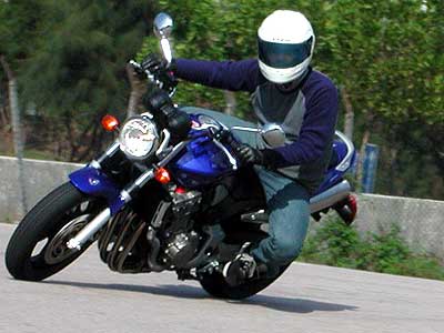

              Hornet
                900的795mm座高和座位闊度,比想像中還要巨型。坐上車雙腿分得都幾開,比起其他聲稱有810mm座高的車,騎士如要雙腳落地的腿長要求竟然是差不多。
                 扭匙至ON的位置,耳邊隨即響起電子燃油噴注加壓的聲音。唔駛睇FI燈,只需聽到把聲停左後便可以按Start掣撻車。著車後引擎震動輕微,如果將Hornet 900和超四CB400SF
                VTEC比較,900的雜聲和震盪都較超四多。別誤會我在說Hornet
                900的壞話,因為引擎容積不同,而CB400SF VTEC超寧靜的表現也實在太正。  |
              Hornet 900的把手較低和窄,感覺似CB400SF,與肥大的油缸相映成趣。慢車操控可能不及高和闊的把手方便,但絕對有利高速時的俯伏姿勢和頭擔的穩定。
                 波箱表現優良,是本田一貫的水準表現。順滑寧靜,準繩不費勁,搵空波也很容易。極力子操作力度和CBR
                900 RR差不多,沿用威也鋼索操作的離合器,比起其他重型街車常見的油壓式極力子,磨合點的手感更實在。  |

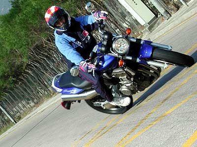

              輕放極力子,Hornet
                900已經識自已行,任何施加予扭油筒的力度,都只是加快其開步的效率,正常千餘轉足夠起步。三波時把轉數維持在二千餘轉,狠一點質油門,車身猛然一動,轉數和速度開始急速提升。 適時轉上四波,凌厲的加速感維持至約7千轉左右,以新車計,引擎嘈雜聲尚可接受,估計車速應有「舊四」以上。對用慣重車的車友來說,Hornet
                900的動力性能稱職,但未有驚喜。  |

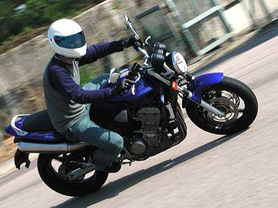

              Hornet
                900的前碟掣動力屬優異,雖未至如跑車般敏感銳利,但其手感和漸進反應相當討好。掣動時前叉反應中性,信心感十足。尾避震以街車計,表現屬於偏硬。快速經過一些凹凸路面時座位有少許跳動,但如果路面情況良好的話,騎士便可以盡享彎道的樂趣。 |

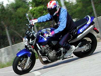

              以輕盈見稱的Hornet車系,900的表現當然不會失準。無負擔的慢車操控表現,攝車、掉頭靈活又穩定。相信新手也可以很快適應。
                 有一點比較「有趣」的是,Hornet 900的腳踏很窄,前腳掌的三份一外沿是凌空的。雖然會影響舒適性,但可減少落腳時,兩側腳踏會阻礙小腿的機會,也鼓勵騎士在落彎時變換腳掌姿勢,往車架方向發力,腳踏的護板形狀也十分配合我的鞋底,輕輕掛彎時下盤感覺好穩陣。  |
