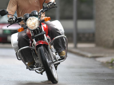

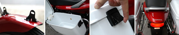

座高只有775mm,乾重只有115kg的MCR125,真係風大D都會吹得"yuk"。車身細小的它,裝上一對邊箱後的駕駛空間有點緊迫,上落車會有點阻住阻住的感覺。
超輕巧的極力子和高聳的把手,果然容易操作。把手的闊度比護架還要闊,是省力還是過敏,視乎騎士的習慣而定(對不起,始終還是不能把自己調整回學神的心態)。腳踏位置稍微前置,配合座位和把手所勾劃出的三角關係是自然舒適,極適合初學者使用。

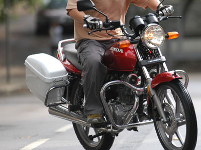

把車開出馬路,發現一波表現較為短促,起步後應盡快踢上二波。加速力以125的車來說不能有任何要求。試過和紅Van燈前起步搶入第一隻彎,結果是MCR125險勝,但要用到七千轉才能成事。
試騎當日天氣時晴日雨,在半乾半濕的路面上我們也十分小心,發現原庄輪胎的咬地力不算出色但也不算差。只要考牌官願意,MCR125絕對能在下雨的情況下應付考試。
軸距只有1280mm和採用「香雞」輪胎,細彎表現超級靈活,打八字或掉頭簡直是不費吹灰之力。離合器的磨擦點清晰易掌握,斜路起步的感覺良好。

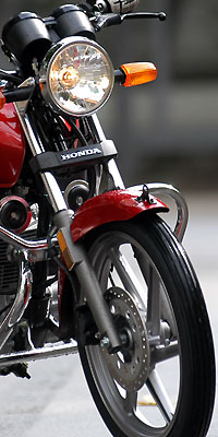

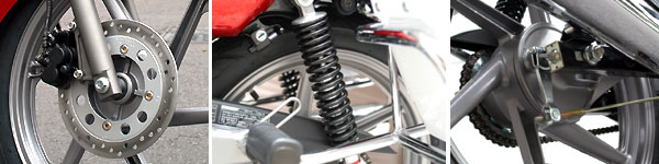

前碟後鼓的掣動系統,表現稱職。雙活塞卡鉗前碟掣動力度漸進,足以應付學神的需要。
懸掛表現以舒適為主。頭擔表現偏軟,尾避震稱職。

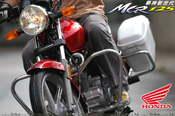

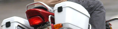

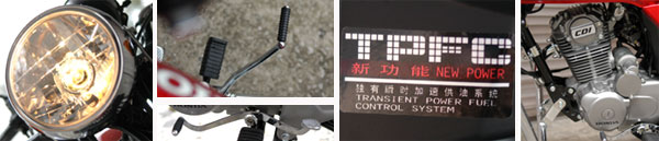

頭燈和尾燈的造型,也許是吸引學員的另一項賣點。採用多角度聚焦的頭燈,和類似綿羊車尾和鋁合金把手的設計,的確比CB250的賣相更為吸引。
