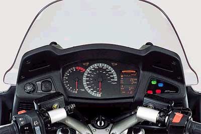

液晶錶板上的資料顯示有如駕駛飛機般目不暇給。室外溫度顯示、剩餘燃油續航距都是非一般電單車能擁有的行車資料。

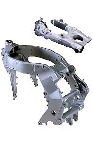

  車架當然是採用鋁合金框式設計,提供輕量又富高剛性的骨架作用。在新車架的作用下,引擎也是車架結構的一部份。為了提升操控,引擎和波箱的結構都更緊密,波箱短了40mm,容短騎士坐前了近41mm,更靠近車體重心。

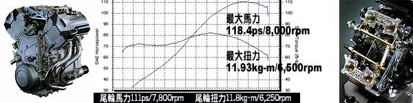

  經過重新設計的強大動力工廠,當然仍然採用水冷V4引擎模式。排氣量由以往的1084cc增加至1,261cc,缸徑和衝程分別是78mm x 66mm,生氣閥門和廢氣閥門都加大了呎吋,從而配合增加了的肺活量。壓縮比也由10:1加壓至10.8:1。汽缸壁也由舊款的鋼料改用了散熱更快,重量更輕又耐磨的鋁合金製造。
V4引擎的360度曲軸比以前的高度下降了20mm,內置雙平衡軸,分別以曲軸兩倍的轉速反方向地運作抵消引擎的震盪。動力透過八片式離合器直接送到傳動軸,但因為輸出強大,所以在傳動軸之間佈置了緩衝裝置,吸聲吸震。

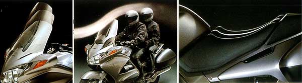

座位標準為790mm,打開座椅可以用手指上下調整15mm至775mm或805mm

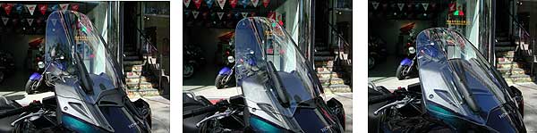

抵港豪華版有電控風擋,可以作無段式調較。留意風擋不單只改變了高度,角度也有不同,越低越流線

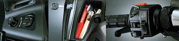

左手拇指操作電控風檔的高度,食指操控死火燈。右手掣盒標準冇特別。
頭燈可隨意調較高低
雜物格可以上鎖

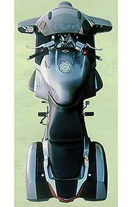

總共70公升容量的雙邊箱,可以輕易收納兩頂full-size頭盔,著脫式設計,操作容易,附手柄隨時拿走
尾避震快速調較預載
高容量的邊箱和車身渾然一體
