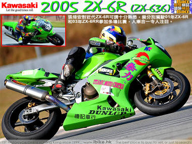

沒有留意本地賽車消息的車友,在此可以作一個快速補充。四屆澳門冠軍的張煒安(安仔)是一位全能車手,無論是鬥綿羊、二衝GP125,600SS都應付自如。而上兩款的ZX-6R我們也是找安仔試騎。以往安仔參加珠海賽事也分別策騎過上兩代ZX-6RR,所以在香港要數誰人最有資格評論ZX-6R,非安仔莫屬。

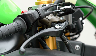

新款ZX-6R主攻街道,所以避震 換上剛中帶柔的特性。比起上款偏硬容易彈跳的尾避震,新車的吸震能力得到相當明顯的改善。高速奔馳和收車時的穩定感十分高,無論是加速或收車,頭尾避震下沉的幅度也不大。上款ZX-6RR在鬥車時很容易會變軟,迫力油在高溫之下令到迫力牛角可以一直鍊到落底都收唔到車。新車的制動手泵經過改良,相信問題可以獲得解決。沿用至今的放射式迫力卡鉗表現仍然出色,操作力度輕巧但手感十足,遲落迫力時自然會充滿信心。

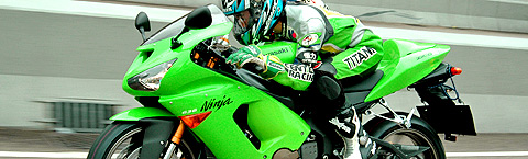

新車和上兩代的ZX-6R比較,強項是動力輸出更線性。我意思係你不會覺得很快但其實已經很快。原因是動力有提升之外,操控感也有提升。車身對轉向要求的反應是果斷的敏捷的,而在油門和制動急劇變化時車身仍然十分穩定,在接近個人技術極限時,ZX-6R會派定心丸俾你,而駕駛姿勢也較以前舒適。
