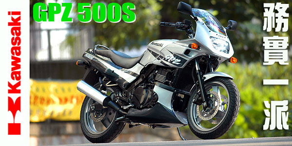

已經不記得川崎重工究竟是在1985年還是1987年首度推出GPZ500了,總之年長一輩的車迷們,向他們詢問GPZ車系的威水史時,他們都會流露出一臉幸福,回憶著他們年輕時風流韻事。
直至今時今日,GPZ仍然存在於車廠的生產表上。即使年輕一輩已經有ZX-R或ZZ-R以供選擇,但GPZ仍然有其存在價值

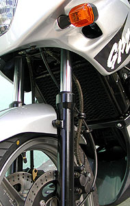

答案很簡單。因為出現在GPZ身上的零件部品,大部份都是熟口熟面,取自當年一線跑車身上的部品。以今天的眼光,這些裝備例如二出二不�袗�死氣喉,37mm直徑的套管前叉,兩活塞非對向卡鉗,平面方角的水冷散熱柵等等,都不會在現代的跑車身上找到。 |

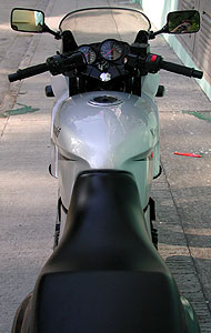

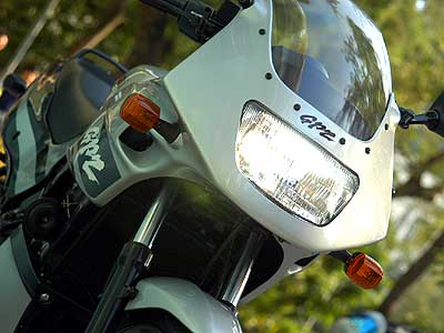

最現代化的改動,是GPZ500S極富切割力的的半截啡呤,也對騎士提供實在的保護。座下空間不足,只能放少許雜物。尾燈組合則是以前ZXR的翻版。 |
沉實的37mm黑腳正立套管前叉,配以粗膠腳踏,是安守本份的證據 |
