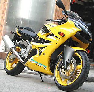

望穿秋水,Kawasaki新款電單車終於開始陸續抵港。首批到港的包括有ZX-6R和其他大小巡航車款。有與趣的朋友們應馬上落泰力睇睇。
今次先來一個初報,只在車行門囗影少少相俾各位睇住先。遲D會有更詳盡報導。
新款ZX-6R最明顯的改動是在車頭。頭燈及ram-air導風管的造型都和其兩位哥哥ZX-9R和ZX-12R同出一切轍。整體車身size仍維持川崎一貫風格 - 夠晒大件,好鬼佬feel。
車頭中央的Ram-Air導管,其實仍是分開左右兩支導管把空氣迫進風盒。不是像VTR-1000般真的在頭Fork中間開個洞讓導管直入風盒。
前掣動系統用上6活塞對向卡鉗配300mm雙浮碟。好處是令掣動力施予剎車碟時力度更平均。此外視乎掣動皮是究竟是只有兩大塊,還是有六小塊。如果是前者,6活塞卡鉗並不代表掣動力一定會比四活塞卡鉗強。
尾掣動只配備220mm單碟配單活塞卡鉗。相對前掣動,力度絕對疲弱。所有跑車都如此設定,是為了防止猛烈掣動時意外鎖死尾輪。

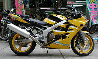

ZX-6R的避震當然不是平價貨色。事實上所有ZXR系的跑車中,尾避震都十分經得起考驗。圖中所見是川崎專利設計UNI-TRAK氮氣避震筒,單是受壓及回彈衰減便各有20級調較,加埋預戴調較,單是一條後避震便有過千種組合,46mm前叉又各有10級及12級受壓及回彈調較,真係有排你搞。

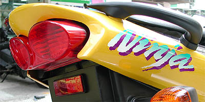

呢個係乜東東?oversized水冷弧型散熱片也!又闊又長,鏡頭都影唔晒。車尾線條和舊款差不多,兩邊扶手造型也熟口熟面。講開扶手,究竟大家鐘意一個正後方扶手,定係左右兩各一個扶手呢?如果我係乘客,一定揀單一後扶手,因為可以有位頂,左右兩邊扶手比較難力抗龐大加速馬力。但係左右扶手可讓車主推車扶車,綁下行李咁,裝尾箱又唔會阻住。(咪講笑,ZX-6R裝尾箱?俾泰力光知道,唔賣俾你都有知!)
