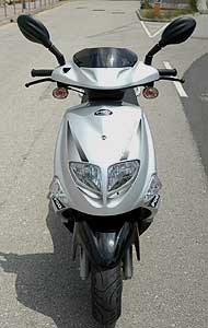

各位觀眾,又到T-REX Time!熱賣多年的T-REX,由初到港的125cc型號,到現在極之流行的150型號,都越來越受車迷的愛戴。

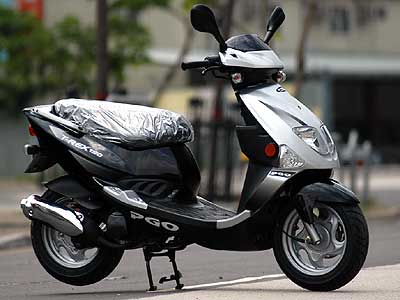

03年強化版PGO TREX 150,作了一些友善的改良,並以一身新拉花以示識別。友善改良主要集中在坐墊、儲物空間及指揮燈 造型。

車身拉花更有時代感,減去了以往硬崩崩的浮誇感,而改以更高雅的拉花設計。顏色方面,車身、頭啡呤和前輪泥擋都可以配襯以不同顏色。原廠預算的配搭有銀黑、藍黑和銀藍。日後亦提供了自行配搭的可能。

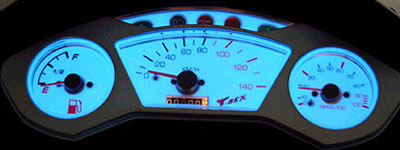

  有轉數錶錶板(加$1,000可選擇4款parts包括冷光錶板) 中間櫃筒空間充足

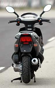

排氣喉有電鍍隔熱板
亮晶晶尾燈 Mono式尾避震
  乘客扶手 車身裙腳印有搶眼PGO logo 油缸入口在車尾

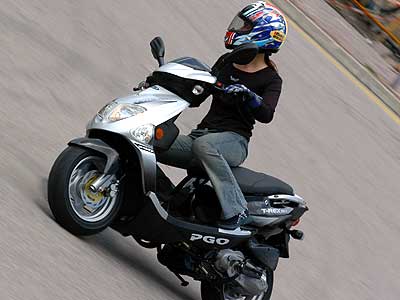

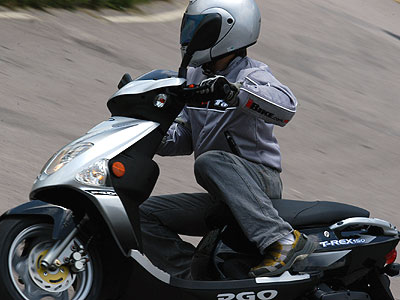

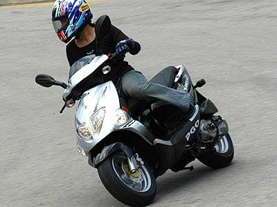

Eddy試騎感受:
引擎和車架方面沒有改動,整體性能和操控仍維持一貫水準。頭尾輪採用鐵輪圈雖然重了少許,但力水依然充足。
燈口起圍稱職,加速甜區在10 km/h→70 km/h,力水充沛。但在70km/h之後仍然有力再上,肯等的話極速大約有130 km/h。在彎向方面,原庄輪胎相當咬地,可以好放心落低D。平地臺的設計可以放大量物件在腳前,可說是十分之方便。
