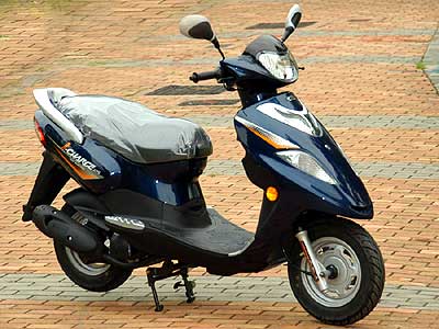

  眼前這臺PGO i-Charge 125,是香港第一臺行「i」的台灣行貨綿羊。
隨著i-Charge開始供應香港市場,意味著香港的小綿羊市場正式掀起「i」世代戰幔的序幕。

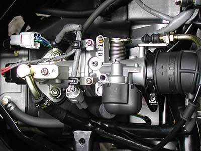

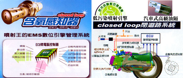

  令人刮目相看的i-Charge 125,並不是單單裝備了電子燃油噴注系統這麼簡單。和大車看齊,它配備了一系列的sensor,包括氧氣、壓力、溫度、油門和曲軸的感應器,所以能準確地監控和營造最佳空燃比,發放足本馬力之餘,也慳油潔淨。
  配備了ECU微型行車電腦,把引擎作出數位化的規範。i-Charge 125的ECU高速地運算從感應器收集到的數據,從而調整最佳化的供油數量和點火時間。
  i-Charge的ECU更肩負起安全和防盜的作用。例如有傾倒安全裝置,當車身的傾斜角度太過份時會自動熄火。三重電子防盜也幻滅了接線偷車的可能。
據PGO車廠的說法,原來在台灣並不是每一臺電子燃油噴注引擎的小綿羊,都配備了含氧量感應器。含氣量感應器的作用是幫助準確營造最佳空燃比,達至好力又慳油的目標。
  所以PGO和日本著名的噴射引擎系統製造商京濱Keihin合作研發出汽車級數的閉迴路系統Closed Loop System,他們相信配備了CLS的i-Charge 125,比起Charge 125每公升電油能額外多跑8.36km!以一缸電油7公升計算,每缸電油便能多走接近六十公里,十分誇張!

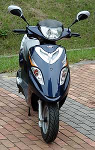

  頭燈光度足夠 搞o野LED燈識得閃動 水晶指揮燈
錶板及掣鈕佈局標準,但沒有引擎死火掣
按鈕式壓力油缸蓋
連原廠U鎖 座下空間一般
車頭開放式儲物格,平地臺和行李勾,宜多加善用
190mm掣動碟配雙活塞卡鉗
腳撻設備 中控式座位開關
死氣喉隔熱蓋未有電鍍處理
單篇避震不設調較
高置式剎車LED燈
