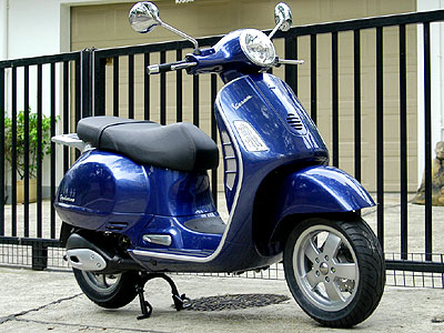

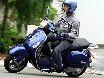

現在潮流興Cross over玩衝擊玩震盪玩新意思。Piaggio的最新方案是延續鐵殼經典,把PX和ET-8溝一溝,再加入Beverly200的引擎原素,變出世界上唯一採用四衝程水冷引擎的鐵殼自動波綿羊。GT200L引擎採用和Piaggio
Beverly200和Gilera RUNNER 200VXR同一款水冷引擎,樣子像PX又像COSA又像ET8,但輪胎改用現時流行的12吋輪框和前後碟剎,實在是溝得精彩玩得過癮。 |
採用VXR200/Beverly200的四衝程水冷四氣閥單汽缸L.E.AD.E.R.引擎,揉合最大性能與最低廢氣的考慮,自動風choke,雙觸媒式催化器,輔助鮮風系統,廢氣符合歐盟二期規格。 |

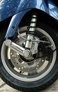

籃光錶板醒目,加大H4頭燈安全,低燈長著,12吋轆軨和全新掣動系統,前後220mm碟剎,加強主動性安全設備。車底有散熱鰓口。 |
原庄有側架,前櫃桶放置零碎雜物,原廠補品包括大型風擋,可增加對騎士的保護。另外有42公升容量的襯色尾箱,倍添實用。 |

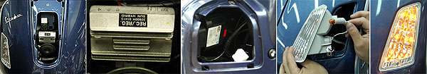

車頭內藏整流和防盜插頭。指揮燈採用雙燈膽設計,美觀安全 |

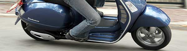

GT200L有兩個重要任務:首先是延續Vespa的鐵殼傳奇,車架和線條造型都讓人一望而知是Vespa出品。第二個任務是修復手波羊和ET-8的缺點,包括手波變自動波,二衝變四衝,10吋轆軨變12吋轆軨,風冷變水冷....由環保著手,再在操控性能下功夫。 |

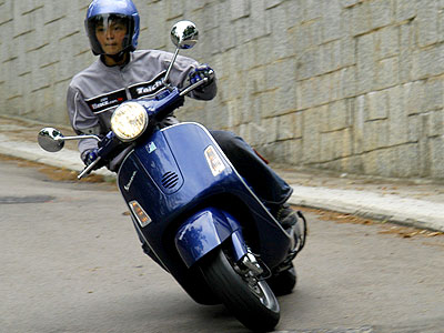

結果是GT200L就像Cosa200般好力,ET-8般方便乾淨。 起先還擔心像以前TLAD單搖臂的前擔表現含糊,但用落發現路面感和防俯衝的反應都有不錯的表現。
最理想是改用頭尾碟剎,掣動力雖然不是大幅增強,但漸進式的液壓反應,比起威也鋼索無可否認地令人車之間多了一份溝通,對車速的控制也增添一分自信。 |
前後都是12吋輪框的GT200L,在過彎和應付路面狀況時都比10吋輪框優勝。動力提升來自Runner200VXR引擎,推動12吋轆軨自然游刃有餘。離地距和車胎的貼地性能均屬中上之作。 |
車身重量適中,攝車泊位掉頭簡直是GT200L的強項。尾避震表現硬朗適合雙騎使用。錶板資料清晰,各項操作就手容易。據廠方表示,GT200L的極速是119km/h,若以時速60km/h巡航,每公升電油可走37公里。
