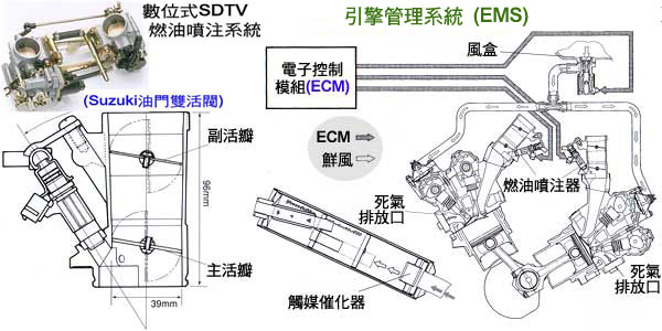

SV650棄用化油器,改配燃油噴注系統,並配置了鈴木行「i」的看家本領:數位式油門雙活閥系統來提升油門的線性反應。當騎士扭動油門時會啟動主活瓣,而有16bit運算速度的ECM電控模組則會視乎當時引擎轉數,油門開啟角度和入風量等因素來調整副活瓣的開啟角度、供油量和點火時間,以求營造出最佳燃燒和線性輸出。除此之外,全新SV也有自動怠轉調整系統,ECM能感應水箱水溫度而決定副活閥的開啟角度調整入風量,在冷車啟動時倍感方便。
在控制廢氣質素方面,新SV配置了「脈衝式輔助鮮風注入系統」PAIR system。在有需要時,ECM會從風盒中抽調鮮風往死氣閥,以助廢氣徹底燃燒,減低有害物質排出。 |

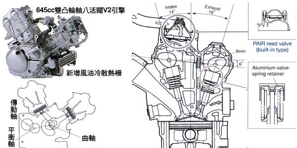

引擎在細節間作出微調。在燃燒效率、活塞運動、凸輪形狀和軸位關節等都作出改良,以求增強動力輸出的平滑感。
因為供油系統更精密,動力輸出更奔放的關係,水冷系統也追加了風油冷散熱柵。

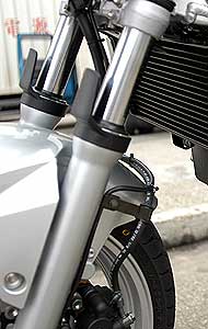

多了頭Fork塵蓋
