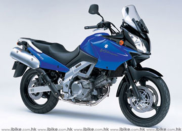

現在機會來了。Suzuki推出「友善版」的V-Strom650,這絕對是給那些對重型兩用車心存恐懼的人,來掃走心中憂慮的一個好機會。一般650級的兩用車都是以單缸為主,鐘情V2引擎的車友只能找都有一段歷史的Honda
Translap 650。所以V-Strom 650,將會是中量級兩用車的一份高級選擇。 |
Suzuki V-Strom DL650 機械規格

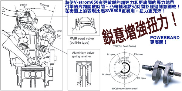

DL650採用水冷90度V2 DOHC引擎,動力心臟直接由03年SV650借調過來。但為了充發揮DL650的優點,在馬力扭力的比例動過手腳。讓DL650更適合日常使用。

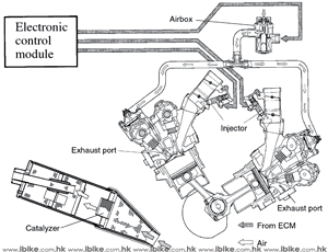

DL650配備燃油噴注系統,並配置了鈴木行「i」的看家本領:數位式油門雙活閥系統來提升油門的線性反應。當騎士扭動油門時會啟動主活瓣,而有16bit運算速度的ECM電控模組則會視乎當時引擎轉數,油門開啟角度和入風量等因素來調整副活瓣的開啟角度、供油量和點火時間,以求營造出最佳燃燒和線性輸出。 |
在燃燒效率、活塞運動、凸輪形狀和軸位關節等都作出改良,以求增強動力輸出的平滑感。
因為供油系統更精密,動力輸出更奔放的關係,水冷系統也追加了風油冷散熱柵。 |
除此之外,全新DL650也有自動怠轉調整系統,ECM能感應水箱水溫度而決定副活閥的開啟角度調整入風量,在冷車啟動時倍感方便。

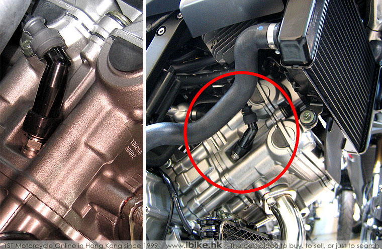

在控制廢氣質素方面,新SV配置了「脈衝式輔助鮮風注入系統」PAIR system。在有需要時,ECM會從風盒中抽調鮮風往死氣閥,以助廢氣徹底燃燒,減低有害物質排出。
引擎在細節間作出微調。 |
