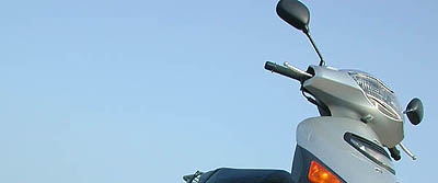

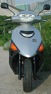

老實說,VecStar 150面市己有數年光陰。如比起現在的新款綿羊例如Runner180,italjet180等戰鬥羊,當然會被比下去。但便宜和實用便是VecStar
150最大的本錢。
如果閣下技術好,這小羊絕對是一位在彎路中十分難纏的對手。當習慣了它輕盈的身驅後,你便能充份利用它的靈活敏銳的路面感,進行反擊戰。 如果把台鈐星艦150(姊妹廠出品)也計算在內,這款保守的小綿羊在香港其實佔上一個頗高的市場比例。所以不用擔心零件問題。 |

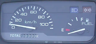

老實的錶板設計,如實地反映VecStar 150極速不會超越120km/h。 |

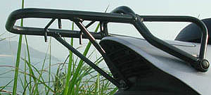

| 日版VecStar 150和出口版AN150最大的分別便是多了一個原廠尾架隨車附送。可以舒緩安裝尾箱的需要,也可以方便自己(或別人)搬車泊位。摺疊式乘客腳踏也可在慢車不幸轉倒時,發揮「隔一隔」的作用保護車身。 |

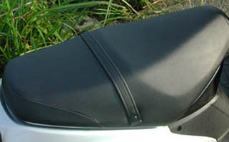

| 車子雖然小,但座位卻是full size呎碼。保證前後乘客均可獲得滿意招待。值得一提是這車的匙膽雖沒有保護蓋,但有人試過被賊仔撬爛了匙膽仍可幸保不失。油缸入口在車尾,車主入油時要落車用車匙打開油蓋先得,沒有中央控掣,比較不便。 |
