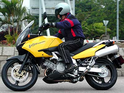

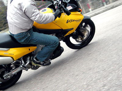

今次很多謝全港首位DL1000的新車主羅先生百忙中抽空讓我們進行拍攝工作,更大方地借予我們試騎。且看車主羅先生對此車有什麼感受: |
車主羅先生駕駛感受:
我取了車才幾天,只是走了五十多公里矣。初步感覺是馬力充裕,舒適易用。
拿車後懷著雀躍的心情去了西貢一敞,輕巧的操控反應和強勁的低扭,表現十分稱職。高大的車身並未構成心理威脅,多謝中置的重心和只有200kg多一點的乾重,真係冇無揀錯車。
因為尚在run車期間,最高轉數都不過五千轉,六波五千轉時車速已超過130km/h,真係好舒服。 |

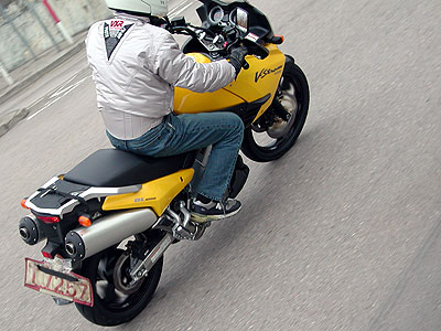

原庄風擋的高度並未足夠,將來我會更換較大塊的風擋。原庄尾架十分方便裝箱,但邊箱則可能會麻煩一點,因為兩條尾截佔了一定位置。
掣動力度未認真測試,初步感覺是能應付正常使用的掣動要求。但如果駕駛風格屬於激烈的話,便會覺得DL1000的掣動力量有需要增強的餘地。 |

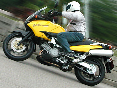

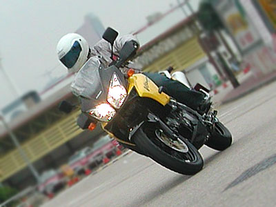

老Day試騎感受:
當未坐上去V-Strom前,看見巨型的22公升油缸和830mm座高,的確有點心理壓力。
醒目的你看見我這麼說,應該會估到我跟著會說當騎上車後那份疑慮如何一掃而空的老土對比手法。對,我正打算這樣說。
830mm座高當背負了騎士的體重後,馬上沉降了不少,雙腳著地並不如想像中難。 |
加大了直徑和數量的離合器墊片,導至操作油壓極力子的力度不算沉重,鼓勵你密密用盡六個波。V2引擎的中置低重心,把207kg的乾重巧妙地隱藏起來,在細彎中揮舞顯得十分輕巧,掉頭所需的空間也比想像中少。原來19吋頭輪框和1550mm軸距不是負累,而是增添穩定的本錢。
沉重的V2呼吸聲,提醒我胯下的是一臺一公升級的巨獸。坐姿必需謹慎前傾以應付無情的加速力。果然輕催油門拉扯力馬上送到,唔使預訂唔使準備。但你想慢車時DL1000又十分樂意扮傻慢慢走,聽教聽話。 |
懸掛系統方面,表現十分柔順,加上長行程設計(前6.3吋尾6.4吋),在油門收放之間避震會有一定程度的反映。在凹凸的路面或經過停車場的凸位時,不用像其他車般收到慢晒先過,呢下感覺好正。
柔順的避震對攻彎時的信心指數並未帶來太大的負面影響。因為整體受壓和回彈的管制得宜,頭尾胎仍能保持適當的重量分佈。加上中性的腳踏高度,腳尖發力十分容易,彎前扭定腰搬少少身,話入就入,話落就落。 |
電子燃油噴注系統表現十分敏感,慢車時油門的on-off感覺幾強烈,如果想表現柔順一點的話便需要多練習施予油門的力度。
坐姿比街車更舒適,這是大車的效果。駕駛空間十分寬闊,把手的闊度屬於闊果隻,但不會造成轉向過敏的現象。坐墊厚肉平坦,比起自己果部街車真係享受高幾皮。
掣動力度未有發現特別好或不好之處,只能用句表現正常來形容。 |

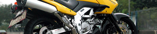

嘩歐洲版有死火燈!
冇風choke架!
前叉保護蓋由前沙板兼任
尾燈面積略細
