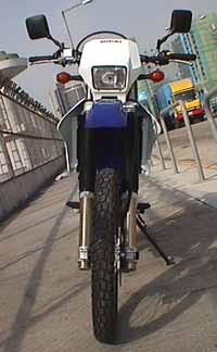

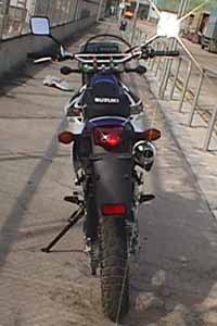

在未出街前,小弟知道座高達到935mm,於是靜靜地拍埋DRZ400S身旁,度一度座高。「嘩!座椅差不多到我肚池咁高。一陣點算好?不如番屋企換過對鬆榚鞋先?」但再想真一點,自己並無鬆榚鞋,番屋企都無用,唯有抽高褲頭上陣。誰不知到正式試車時,雖然我仍只能腳尖掂地,跳著優美芭蕾舞,但超窄的車身令我雙腳差不多可以垂直站立,加上萬二分輕盈的車重,不禁令我搖頭苦笑著之前的憂慮是多餘的。
撻車後,傳來冷車時仍待穩定的單氣筒排氣聲音,十分沉靜,冇乜料到。誰不知我又錯了。一起步扭三份一油門,DRZ400S像扣在橡筋上的利箭般彈射而出,沒準備下差點叫了下來。馬上轉波,拉扯力並未停止,而引擎震盪也十分克制,以單盤車種來說,平衡軸設定十分稱職。其後反復地在2-4波來回,試探著波箱反應。DRZ400S反應快速但淡定,順滑無抗議。因路面情況所限,未有機會用上5波。不過我已經很滿意它的動力銜接。

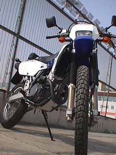

試駕DRZ400S絕對是一份容易的差事。輕如燕子的車身,令到入細彎時有如騎單車般輕鬆。大幅度的轉向角度,把手可以擰到貼著腰,前輪差不多90度地玩「集」車。細個玩單車個隻呀,長行程避震和優越的平衡性能,令我可以保持車體靜止而不需落腳一段時間。快速行車時,前後18吋輪胎彌補了輕身的飄忽感,穩定感不俗。不過在急收車時,整體掣動力明顯不能和只供道路使用的車種比較,因為過強的前掣動力,在off-road上容易鎖死滑倒。所以後掣動的力度比前掣實在得多。
原先以為越野車的避震一定是軟綿綿,但DRZ400S的尾避震十分堅硬,即使整個人坐上去後,沉降幅度很少。49mm前叉的衰減性能亦非一般表現。起碼好過好多街車。冇投訴?梗有小小。就係張椅好窄,窄到兩邊pat pat都飛了一半出來無著落(唔通我肥?)。不過亦因為咁樣,935mm座高才可順利消化,加上高座能確保離地距,增加戰鬥能力,冇計。

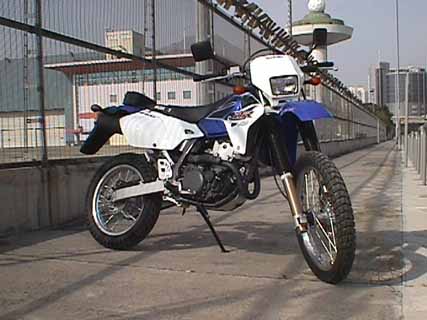

DRZ400S動力心臟的用料和跑車別無兩樣。四衝程DOHC 4活瓣格局,排氣量398cc。採用新開發的偈油泵,縮窄了曲軸箱和離合器闊度,令到引擎更輕巧堅固。汽缸壁用上鈴木秘方SCEM鎳磷合成物料,可以提高抗磨能力和散熱本領。鍛造的活塞也比鑄造式活塞輕10%,可能範圍內,其他零件也起用鎂合金製造。
為提高燃燒效盆,新車負有DC-CDI監察油門位置和引擎轉數間的關係,時刻調整點火時間,謀求最大燃油效益。 都市人都相信電撻代表文明,但總可能有一日會用到腳撻。DRZ400S雖有電撻,但仍備有點火減壓設計,當活塞壓向氣缸頂部時,其中一個活瓣會打開少許透氣,減低壓力和撻桿回彈機會。
簡化的維修程序,可以簡接提升機件壽命,因為車主會更有心機定期作業。例如拆卸DRZ400S極力子蓋時,可以無需驚動水箱水。6公升風盒同內的風隔也可以不用工具,直接用手取放。基本工具包也隨車放在尾泥擋上的小袋內。 散熱水箱前有兩塊左右散開的啡呤,幫助收集冷風帶走熱量。
心胸陝窄並不一定代表壞事。DRZ400S的特製車架,結合方型鋼管和圓管,把車身闊度減到最低。車架外層經過鉻鉬強化處理,能提高抗扭硬度。
超級過份的49mm套管前叉和長行程的漸進式槓桿單筒避震,都專業地可以作出多項細微調較。
