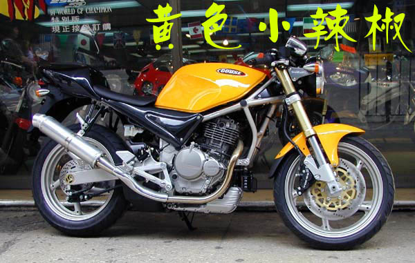

今次為大家介紹的鈴木Goose350,力量雖不算十分強猛,但卻以一身武裝和超輕盈車身作主要賣點。如果真能發揮它的所有,足以把那些駕著名車,自命不凡的討厭傢伙收拾有餘。
Goose 350絕對是為戰而生。先別管350cc的小車配有粗壯的倒立前叉,如果你有機會坐上去,馬上會發現腳踏的位置十分高,瘦窄的車身十分有利我們夾緊車體,在座位上左搬右搬將會十分方便和靈活。尾避震的硬度更是厲害,好似SP-1般堅硬,大大超出所料。

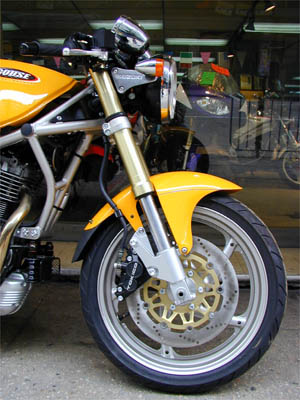

合金輪框採用五柱式設計,能使重量分佈更均云。大口徑單浮碟配TOKCIO四鏣卡鉗,以145kg車重來說足夠有餘。單是金光閃閃的倒fork,起碼值一萬元以上。所以有很多部件都例如指揮燈,頭燈和錶板,和Bandit共用以節省成本。

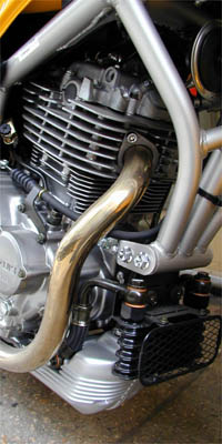

348cc引擎採用四衝風油冷單汽缸SOHC 4活瓣設計,缸徑和衝程分別是79mm及71.2mm,壓縮比9.5:1,最高馬力和扭力分別是33ps/8000rpm 3.3kg-m/6,500rpm。十分接近直四400cc引擎的水平。但Goose所需的轉數更低,車身比起它們也更輕巧。一出一排氣管線條明朗,油冷散熱器置在車架前下方,可避免和引擎互爭冷風散熱,效果更好。

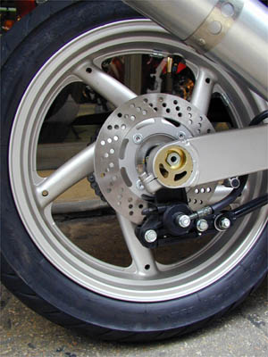

留意合金尾擔的鏈條調節器是採用同心軸式設計,優點是能調節尾鏈而不會增長軸距。下置剎車卡鉗也是比賽設計,能保持剎車時的穩定性能。車子雖小,但尾避震卻十分粗壯,難怪表現如此硬朗。

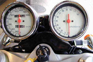

賽車化的白錶板甚醒神。不用花錢更換。

Goose350會比較適合傳統東方人的身型。770mm座高雖不算低,但窄車體令雙腳接近垂直落地。400cc直四引擎通街都係,揀番部辣味十足的單盤戰車,絕對引人注意,帶起話題。
