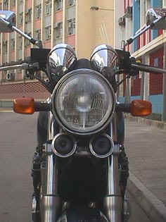

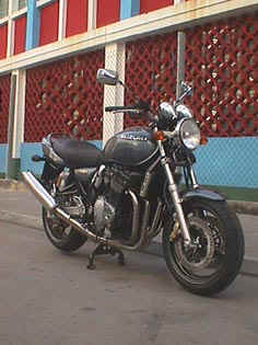

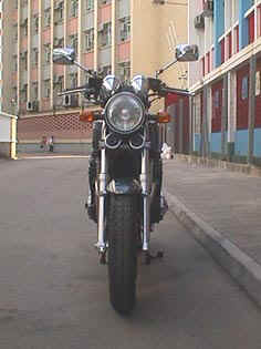

| 中量級Size但身負重量級動力。撻車後排氣聲斯文但不失雄壯。扭油時轉數針反應呆慢,活潑程度近似Super
Four,辣味不足。但開車後馬上發現低中段馬力異常足夠,加速感強。波箱運作寧靜,操作快捷。Brembo四鏣卡拑表現上佳,收車快靚正。但未能領略下置尾掣的威力。彎性敏銳,轉向準繩輕鬆,只用腰力,不須推軑也可達到目的。原庄石橋BT54胎在快彎中咬地夠用。極速應可達220km/h以上。 |
排氣量達1157cc的風油冷直四DOHC引擎採用鈴木SACS偈油冷卻系統,確保引擎能保持溫度適中, |
32mm Keihin CVK化油器口徑附設TPS油門位置感應器。 |
| 採用鈴木開發的SACS風油冷系統,加大散熱片裝上護蓋更形美觀。 |
蝴蝶軑比一般平軑街車稍高,構成挺直坐姿。 |
| GSX1200在用料和設計方面比起GSX750優勝,就像Bandit
600 和1200般有著巨大分別。795mm座高不算過份,令人充滿信心。 |
| 油壓極力子、260km錶板令人自豪。三錶式佈局連電鍍燃油計十分美觀。 |
43mm頭叉雖不設調較,但無腳軟表現。 |
10500rpm入紅區,13000rpm頂磅。絕對可以鍊盡佢。可惜沒有死火燈。 |
43mm粗正立套管前叉之下是2
x 310mm浮碟配BREMBO四活塞卡拑,手掣桿設有四段調較。 |
| 後懸掛是Showa雙筒氣/油壓式型號,設有5段預戴及4段受壓調較,表現稱職。 |
高性能四出一排氣系統採用不�袗�製造。目字鋁合金搖臂加強度。後掣動系統是240mm單碟配下置式雙活塞卡拑。 |
| 乘客防滑座椅下設有中型儲物室,足以容下車��U鎖等雜物。 |
車架骨幹選用傳統雙搖籃式吊陣設計,可靠耐用。備有灰藍,銀底黑,酒紅共三色選擇。 |
尾扶手舒適就手,設計較分離式雙扶手易用。乘客空間亦見充足。 |
