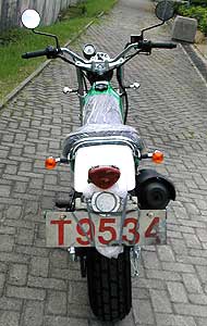

尾扶手線條簡單 |
單春140km/h咪錶 |
日版車冇頭燈開關 |
油缸和BigBoy一樣
都是超窄設定
膝頭哥冇野夾 |
