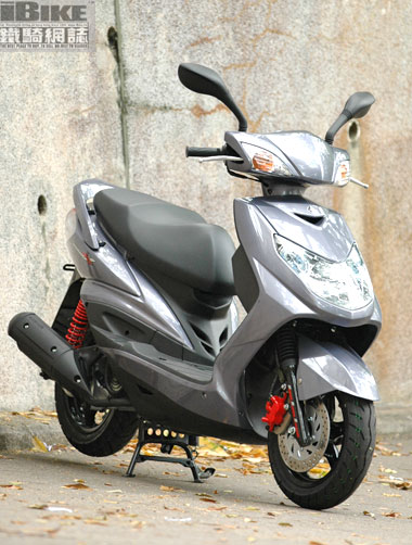

躍馬車行的新車展中,放在會場中央的06年全新Cygnus-X勁戰125,吸引了大量準買家的注意。現在新車也來到香港,
曾經擁有過4V和主試過一系列4V勁戰125的思姐,當然不會輕易放過今次試騎新車的機會,嘗試找出新舊勁戰的分別。 |
在裝備上,新勁戰備有多種創新的功能和特點,包括:LCD多功能液晶儀錶板,7合1多功能中央控制鎖,能讓駕駛者能以一手操控車燈、加油蓋開啟、喇叭等功能。
也配備H4晶鑽頭燈,加大型制動系統,33mm前叉和245mm碟煞,令駕駛者體會科技融合人性的優點。 |

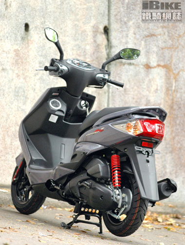

思思試騎感受:
12吋轆的小綿羊New
Cygnus-X,仍保持「輕盈易操控,舒適好方便」的便利優點。基本操控方面,頭尾迫力的獨立反應都不錯,效果良好。在入彎時搬身過彎也很易操控,劈彎穩定
。在遇上路面凹凸不平時,避震發揮了很大的作用,承托力十分足夠,回彈情況也受控制,可讓駕駛者保持舒適。 |
而新舊勁戰的最主要分別時,新勁戰在起步時幾乎沒有呆滯的感覺,累積速度的時間較短,喜見新勁戰125在3000轉表現相當精神!20-60km/h加速快,
一手油一直到扭上6000餘轉時,加速力開始放緩,但此時車速已約100km/h。個人認為,馬力雖然不是125級綿羊的優先賣點,
但如果由高手操刀在都市中使用,新勁戰125的戰鬥力絕對會超出其他司機的預算。 |
