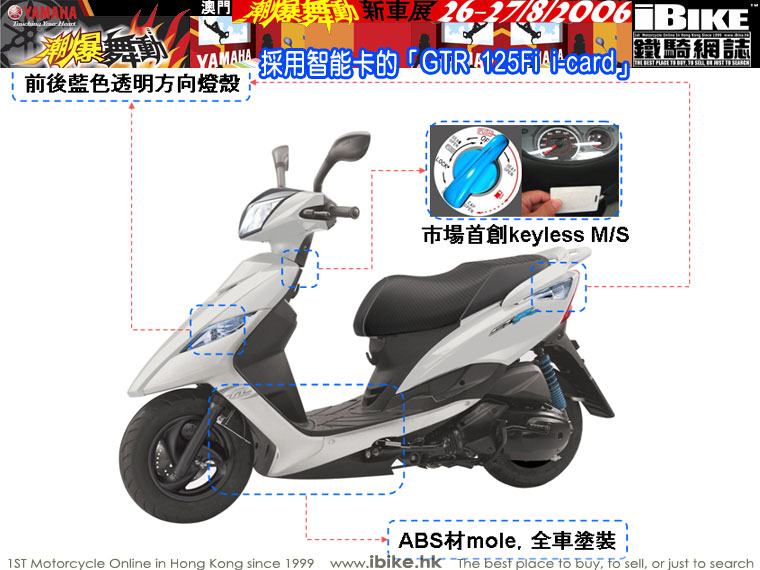

  外形換上了前後淺藍色透明方向燈殼及全車殼都漆上同色系塗裝,令人有耳目一新的感覺。

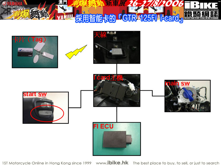

電子標簽防盜控制系統 i-Card說明:

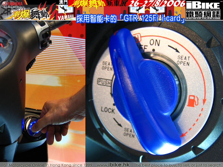

(1) 按辨識觸發開關(起動開關)即進入「辨識模式」,此時蜂鳴器嗶一短音提示,且系統會在10秒內持續發射訊號並同時閃爍藍色LED 燈號。
(2) 使用者須將智慧卡(i-card)靠近把手蓋附近的特定區域處2感應,辨識身分。若辨識成功,則系統會在 1.25秒內,蜂鳴器嗶一聲並同時閃爍藍色L ED燈號;若辨識失敗,則系統會在1.25秒內,蜂鳴器嗶三聲並同時閃爍紅色LED燈號。
(3) 當辨識失敗時,必須在10秒內將智慧卡與主機感應,重新辨識。若辨識成功,則系統會在1.25秒內,蜂鳴器嗶一聲並同時閃爍藍色LEE燈號。若超過10秒辨識,則必須再按辨識觸發開關(起動開關)進入 「辨識模式」確認。
(4) 辨識成功後,主開關打開且引擎尚未起動。若電瓶電壓高於11.8V,則系統會在40秒內以1秒亮-1秒滅方式閃爍藍色LED  燈號。當40秒過後,紅色LED燈號點亮1.25秒並同時蜂鳴器嗶三聲(鳴叫0.25秒-間歇0.25秒)警示,系統自動關閉。若電瓶電壓低於11.8V,蜂鳴器每隔0.5秒鳴叫,並且LED燈號以(紅色+不亮+藍色+不亮+紅色‥)交互閃爍40秒。當40秒過後,系統自動關閉。
(5) 當系統 "ON"且主開關處於 "L0CK"或 "0FF"位置,則系統計數時間設定在40秒。若在40秒內,主開關轉至 "0N"位置時,40秒重新計數。若在40秒內,主開關轉至"0N"位置且引擎起動,則40秒計數取消。
(6) 當主開關從 "0N"轉至"LOCK"或 "OFF"位置的40秒後,系統將會進入「省電模式」,此時系統耗電量降至最低。在40秒計數時間內若按辨識觸發開關(起動開關),則系統關閉,紅色LED燈號會亮1.25秒,同時蜂鳴器嗶三聲(鳴叫0.25秒-→間歇0.25秒)警示並進入「省電模式」。
(7) 每當辨識成功後,系統須偵測電瓶電壓。當電瓶電壓低於11.8V,蜂鳴器每隔0.5秒鳴叫,並且LED燈號以(紅色-→不亮-→藍色-→不亮-→紅色...)交互閃爍40秒。當40秒過後,系統自動關閉。
(8) 不論斷電前ECU狀態如何,當ECU斷電又重新接通後,須再作一次身分辨識。

*此系統是利用電子標簽形式的智慧卡G-card 以非接觸注方式開啟及鎖定機車的主開關。
*操作此系統前,電瓶電壓必須在DC9V~DC16V範圍內始可正常運作。
