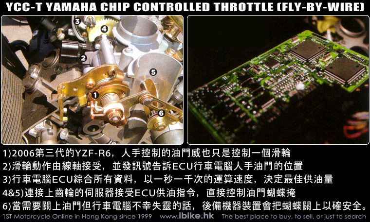

2006 YZF-R6是在眾多經己抵港的生產性電單車中,率先配備Fly-by-wire電子油門系統。這套電子技術是直接從Yamaha Motogp的M1戰車中搬過來,經過世界上跑得最快的車手長期實戰考驗,照理應該不用擔心會有問題。何謂電子油門呢?各位先看下圖:
使用傳統油門的電單車,供油量的多少是由駕駛者決定。使用電子油門的R6,人腦決定的供油量,要先經過ECU電腦批核,如果電腦認為不恰當的話,會再調整供油量。
那麼,電腦是按照什麼因素來決定呢?例如氣溫、風盒的進氣壓力、含氧量、曲軸位置、引擎轉速、引擎溫度、油門位置等資料,以每秒一千次的運算速度來決定最後供油量。(你以為你話緊事?其實係電腦話緊事!)
