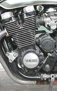

四衝程風油冷
DOHC 16汽閥引擎

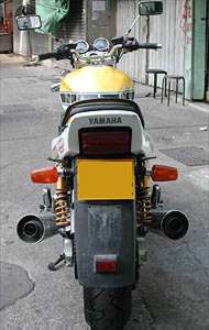

跟車已經選配OHLINS
絞牙尾避震,鮮黃色
避震彈簧搶眼非常。

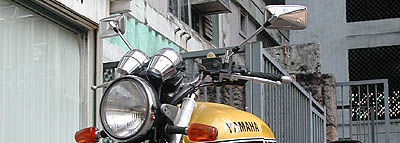

雙錶式錶板有中置燃油計

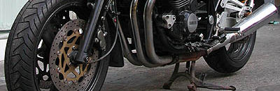

  320mm雙浮碟 四活塞對向卡鉗

雙筒式尾避震
