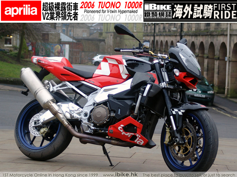

2006 Aprilia Tuono 1000 R
符合歐盟三期廢氣規例的Tuono 1000R,當我聽到它在怠轉時由一對高聳的排氣管傳出時,聲音似乎比05年的Tuono 1000更動聽。望著車尾的跑車化造型,我實在忍不住要把它開到鄉郊彎路和高速公路上,盡情享受一下這臺全新意國雷霆街車。
