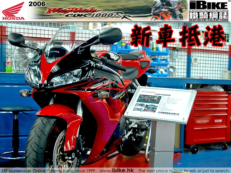

20 Feb 2006 Honda CBR1000RR 新車抵港 |
車輛提供:Honda總代理
燦基電單車行有限公司 |
2006 Honda CBR1000RR終於趕及在燦基長沙灣客戶服務中心開幕典禮上率先曝光,成為各賓客爭相研究的新款電單車。嘉賓鐘嘉欣一剪完綵都識得行埋新車旁邊影番幾張相:)
尾排改用雙孔設計
啡呤造型不同 |
肚兜造型不同 |
改用黑色尾擔 |
改用透明燈殼 |

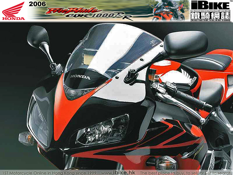

2006 Honda CBR1000RR採用全新更兇惡更進取的啡呤造形,座位軟墊的密度輕微調低,提高舒適性。
車身啡呤修窄了少許,並配上了新頭燈。兩側啡呤據說能把引擎熱量進一步帶走,減輕對騎士的影響。Ram-Air導管入風口減低風阻,增強氣流的集中性。新排氣喉的重量比以前輕,流量也較以前大。 |

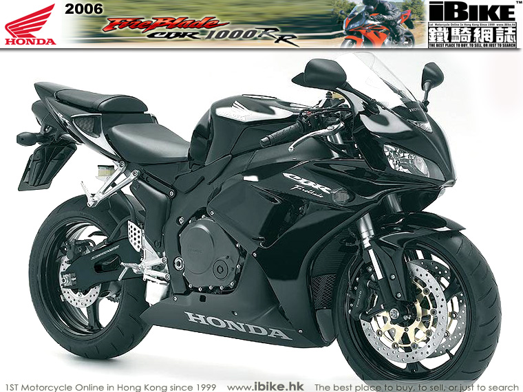

凸輪軸偷輕了450g重量。車身左邊的打南磨機器殼也採用鎂合金製作以減輕重量,比起鋁合製作輕了100g。全新構造的死氣喉總共偷輕了1460g,並符合歐盟三期廢氣標準,水冷散熱柵的形狀經過修改,造形較窄,連同喉管總重量一共輕了700g。乾重由179kg下降至176kg。(真係偷得就偷,減得就減....) |
06年CBR1000RR的尾牙由40齒增至42齒,讓加速表現更凌厲。因為提升了的引擎紅區,所以仍可維持尾段極速不變。離合器和波箱齒輪都經過改良,提升
這個六速近牙波箱的嚙合表現和耐用性,尾輪新增了差速器,平滑了離合器激烈操作時對尾輪的影響。 |
制動系統
頭雙碟由310mm增加至320mm,同樣採用放射性卡鉗裝嵌。直徑雖然增加,但重量卻減少了300g,原因是碟身的厚度由5mm減至4.5mm。
尾碟仍然是厚5mm的220mm單碟單活塞卡鉗。 |
