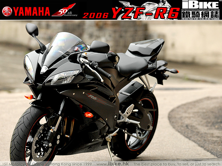

| 所謂「街車中最高科技製成」的意思,是指全新R6大量移植了現今Motogp戰車M1的頂尖製作技術。例如全新的「直度」車架
,海鷗尾擔和在車底的短身鈦金屬EXUP閥門死氣喉。
05年和06年兩款R6的波箱比和減速比也有不同,相信新R6的極速會比現款R6為高,詳細數據請參看規格表。
