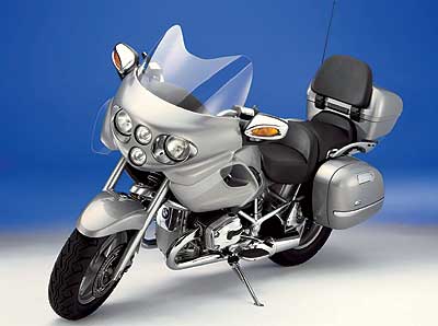

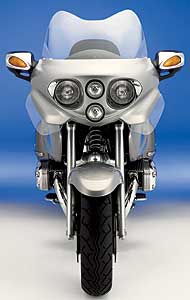

R 1200 CL的賣點,來自前方流線型的車頭,和龐大的載物量。第一次看到R 1200 CL真的聯想不到此頭燈組合是出自寶馬的手筆。從未在寶馬電單車世界出現過的四燈造型,左右大燈是低燈,中間上下是高燈,熟口熟面?取自R1150GS嘛。

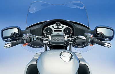

連接巨型的風擋和重型頭燈組件的車頭啡呤,原來是直接駁接在BMW Telelever前叉和把手上,而不是連接在車架上。
起初我們有點擔心行車時強風的變化,會直接影響騎士對把手的操控感。但我們想到的地方,廠方又怎會想不到?
為了應付巨型屏幕可能會造成的負面影響,廠車把新車的頭擔設定,比起R1200C更前傾和有更長的拖曳距。
除此之外,頭胎也採用更粗壯的150/80-16的規格來增加直路的穩定性,務求把前輪被巨型風擋有機會影響的過敏感覺減至最低,同時也能營做出更霸氣的感覺。
風擋造型經過詳細考慮,能在風阻、視野和保護之間,取得一個良好平衡。如果車主身高在170cm以下,還可以選配另外一個較低的風檔,以便減少風阻。

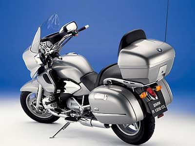

細看車身的操作介面,便可知它秉承寶馬電單車一貫的豪華設定。CD音響、預熱手柄,定速巡航和對講通訊等等都一應俱全。

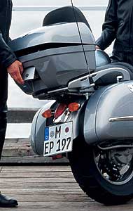

車尾的品字形三箱設計,只有頂箱可以獨立拆除,兩旁的邊箱是和副車架牢牢地結合在一起。座墊預熱設備,也是R 1200 CL的【L】,所代表Luxury意思的示範之作。

因為要肩負三個尾箱負載後重量和要容納170/80-15尾胎和新掣動卡鉗,尾搖臂和副車架都變得更粗壯。可惜現時還沒有特寫圖片可以細看。
