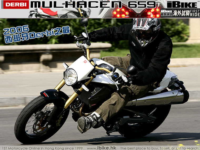

Derbi Mulhacen 659 - 西班牙Derbi之最 - 在2006年正式推出的Mulhacen 659,是西班牙Derbi排氣量最大的作品。我很開心獲得Derbi廠方的邀請,親身飛到巴塞隆拿試騎這臺西班牙版的小「Scrambler」。試騎地點便是在巴塞隆拿的街道上進行,因為這正好表達出Mulhacen 659的活潑好動的性格。
Mulhacen 659和Yamaha的MT-03、Aprilia Pegaso 650 Strada採用同一副四衝程單汽缸機器,配以Brembo制動系統、43mm倒立前叉、強壯的車架和鋁合金搖臂。不過Mulhacen 695並不是採用道路輪胎,和Triumph Scrambler一樣採用較溫和的越野道路兩用輪胎,強調好動野性的一面。Mulhacen 659頭輪是直徑18吋的鋼線轆軨,配備Pirelli Scorpion輪胎,論抓地力只屬一般,因為在設計上要兼顧郊野地面和城市鋪裝地面,只能中間落墨,盡量在各種地形上都有一個合格的表現。
原廠對避震設定偏軟,當我坐上車時,沉降幅度十分明顯,並影響我過彎可用的傾斜角度,腳踏也很易刮地。從好的一面看,Mulhacen 695較行街的supermoto更友善,適合更多人使用。Brembo制動卡鉗也力度十足,讓我在繁忙的街道上可以避過突然切線的巴士。新車的座高雖然低,但座墊卻偏硬,阻止了我陷入更低點。尾避震的設定雖然看以Yamaha的MT-03,但Derbi的產品發展經理Klaus Nennewitz強調這是為Mulhacen 659度身訂造的全新設計。

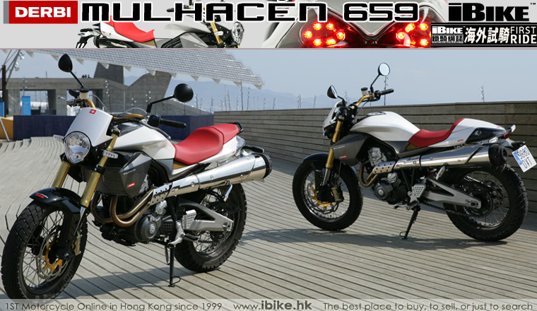

細看新車,手工相當不錯。Derbi應該投放了不少心血在它身上。車身左邊高置橫放的死氣喉,和兩排共12顆LED尾燈,令Mulhacen 659的外型變得更出眾。和Scrambler不同之處是Triumph走retro路線,而Derbi走的是年輕前衛的路線,這可以從車身線條和錶板造形中看出來。可惜Mulhacen659錶板字體較為細小,在行車時比較難觀看。

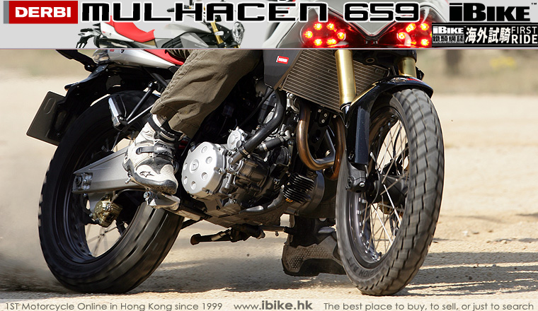

除了在馬路上行車之外,我也試過在一些沙泥地上體驗新車的樂趣。雖然Mulhacen 659配上兩用輪胎,但受到避震行程和座位高度所限,令它在處理地形變化的能力大大減弱,只適宜作溫和的off-road動作。儘管如此,Mulhacen 659的樂趣仍相當高,因為它的座高和車重較友善,令人更易掌握和操控。
