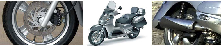

採用高拉力雙吊管式車架,轉向頭與連接引擎部份已採取強化處理,40mm套筒式前叉已達至標準電單車的強度,100mm的行程可提高長途旅程的舒適性,引擎正好扮演尾搖臂作用,與一對「雙動作」氣避震結合,行程100mm且有預調功能。
一對260mm頭剎車碟配雙活塞單向浮動卡鉗,220mm剎車尾碟配相同設計卡,前後剎車均配有連動活門,當按下左方手掣時,同樣帶動其中一隻頭剎車卡鉗的運作。
110/80-16與140/70-16的頭尾胎尺碼接近標準電單車,800mm的座鞍高已超越某些街車,1,605mm軸距令人不難想像她修長的車身,比同級Piaggio X9的1,530mm長了75mm。

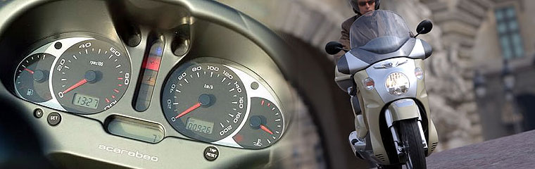

17公升的油缸提供絕對的長途巡航能耐,原廠Damper更加強高速行車的穩定性,全電子感應咪錶再加多一份時尚感。

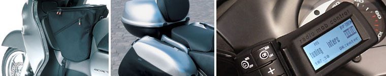

風鏡與手擋,可調式司機座塾,乘客背靠和腳部擾流設計,邊箱容量為2x25公升,頂箱50公升,加上50公升車頭旅行袋,合共150公升的超大容量,為長途旅途提供相當的方便。
如果你有心思的話,不妨考慮加裝這套Aprilia Radio Mob Control綜合通訊系統。這套系統合收音機與手機的操作,便利性高之餘亦不會妨礙駕駛。
