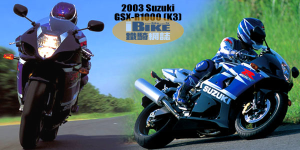

2003年鈴木GSX-R1000有新動作,作出多項改良。我地齋睇相口水已經流到落地下。
Sources: Glenn De Santo

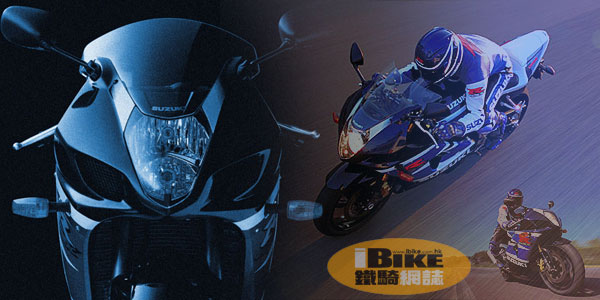

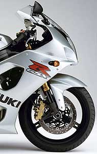

外觀上頭燈造型追隨GSX-1300R隼的造型,採用上下頭燈設定,一般跑車放頭燈的位置,改為加大碼Ram-Air入風口,10.2公升容量的風盒有新間隔來改善中段馬力輸出。在人人車頭都似R1時,GSX-R1000的賣相值一百份。

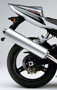

追隨潮流方面的改動,還有全新製作的黑色鋁合金框式車架,製作意念來自參戰MotoGP的廠車GSV-R。43mm倒立前叉Fork筒同樣鍍上黑色的Diamond Like Carbon (DLC)特殊物料,相信沒有其他車肯這樣重本。新錶板的資料排列會更集中,好讓車手更容易閱讀。尾燈改用LED燈,輕微的改動例如乾重由169kg減至168kg,馬力有輕微增長。

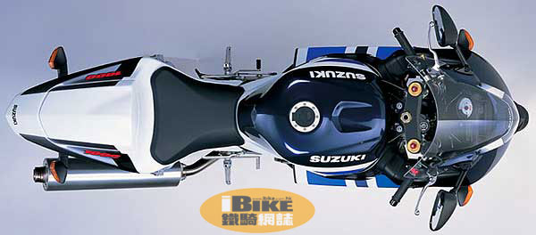

油缸未端的造形收窄了少許以改善舒適感。全鈦合金製造的死氣喉,為配合增大了馬力又要符合廢氣和噪音的規定,滅聲鼓的體積有所增加。
重點是令人拭目以待的前掣動系統。在規格上表面像退步了,因為前迫力碟直徑由舊款320mm減至300mm,掣動卡鉗也由6活塞倒退回4活塞設定。但迫力卡鉗的安裝方法是採用以往只出現在WSBK和MotoGP廠車的「放射式托架」,掣動卡鉗更穩固,施力更直接,重量也有所減輕。

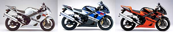

黑藍、紅黑和喜見淨銀車花的出現
引擎的改動不大,只是改良了汽缸之間的氣流平衡問題來減少動力損耗。行車電腦ECM由以往的16bit增強至32bit。唯讀記憶體ROM也由96k增加至256k。運算速度增加的好處是計算供油和點火時間的反應會更快,更準確。無論在廢氣排放,油門響應性和省油方面都有所裨益。進氣系有上一代已經出現的STDV雙蝴蝶活閥,排氣系新增了類似EXUP的排氣閥同 - SET(Suzuki Exhaust Timing)設備,透過行車電腦計算轉數、波段等資料而決定排氣閥門的運作來改變排氣回壓。據廠方表示SET能增加7%扭力和減少17%廢氣。
