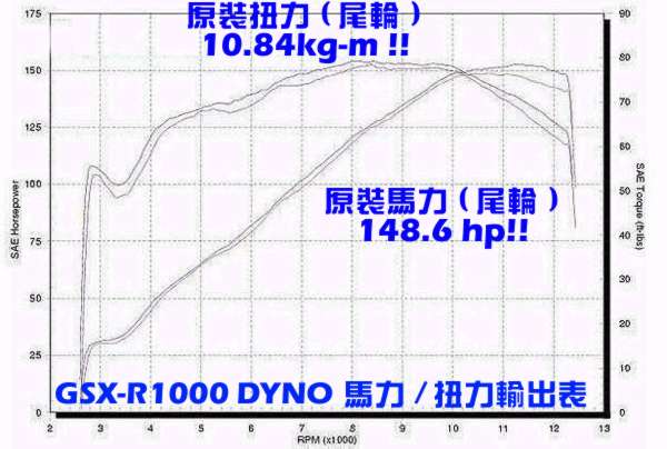

11/Jan/2001收到香港代理通知有關勁車GSX-R1000的馬力輸出圖。以重量比例計算,GSX-R1000殺盡全部對手。更令人驚喜的是強橫扭力呈水平輸出,在6000 - 11,000轉之間差不多打橫行!充沛扭力一掃過往SUZUKI辣車的蝦人風格。正!

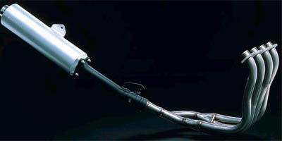

新車括要:如何單從外表分辨到R1000和R750呢?最明顯的便是塗上鈦氮化物,從而金光閃閃的一對倒立前叉,和同樣是金色的6活塞掣動卡鉗。至於躲藏在啡呤內的各項設定,也不單止是增大汽缸容積那麼簡單。最有趣是新1000大R的排氣系統內增添了排控閥門,可以隨著引擎不同轉數而改變排氣阻力,營造最佳馬力效率(162ps)。死氣喉岐管也用上鈦合金來製作,除了能減輕重量之外,亦更為耐用。

R1000四出二出一的頭批選用鈦合金製造,不�袗�中批配有鈴本首次開發,類似躍馬EXUP技術的SET廢氣排控閥門來增加頭段扭力和尾段的順暢性。類似裝置也能在2000年的CBR900RR身上找到。

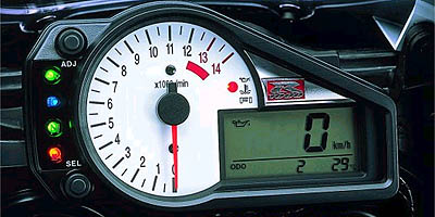

鈴本SRAD Ram Air系統和以前稍不一樣,新增了四條5 x 15mm坑槽,能減低由汽缸帶動的進氣脈衝,提高引擎中段的順滑性。 GSX-R1000的液晶錶板和R750看不出有何分別。跳字式速度顯示,也有雙里程計,時鐘及水溫顯示。

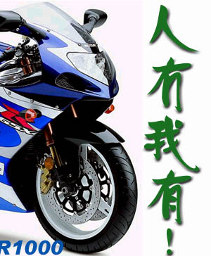

和R750一樣,R1000原車附送釘巴一支。KYB全能調較的倒立前叉,塗上鈦氮化物,能減少阻力,增加叉筒操作時的順滑度及操控感。金光閃閃令人一望便知道是好o野。 考慮到馬力特性和引擎重量的不同,R750車架經過微調及平衡,外樑加厚0.5mm至2.5mm。 KYB單筒式尾避震當然可以作全能調較。避震油壺內置衰減自動補償系統,能因應避震油的溫度變化而自動調節衰減力度。
新的6活塞Tokico掣動卡鉗,比以前更輕及更堅固。後輪的雙鋁活塞掣動卡鉗,比起R750的裝備更細更輕。
